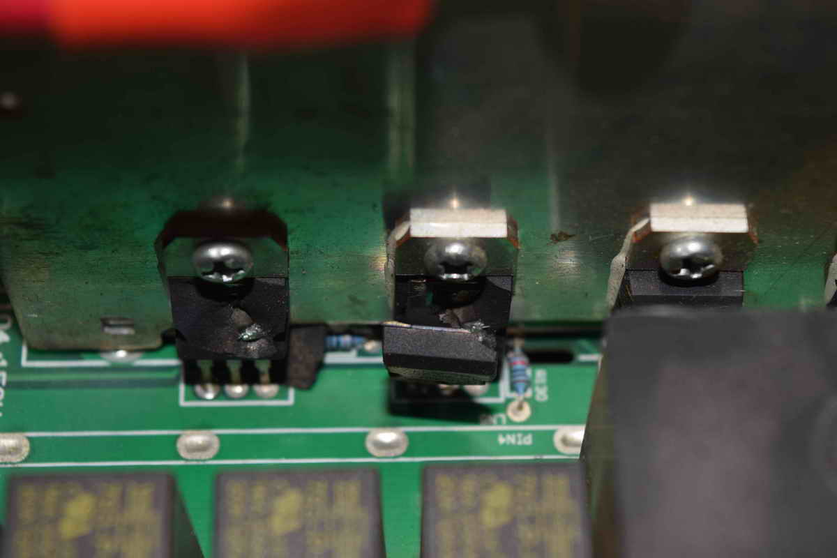

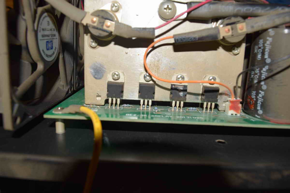

Добрый день, Форумчане.
Нужна Ваша помощь:
У меня через почти два года работы вышел из строя ИПБ RUCELF UPI-3000-48 2400W-EL. Сразу скажу, что был куплен у фирменного дилера.
Так вот, выбило автомат от КЗ. Так как гарантия закончилась, и сам я немного "с руками", то я его вскрыл и увидел сгоревшие транзисторы.
Фото прилагаю.
Маркировка транзисторов в три строки друг под другом:
80NF 70
G404X V6
CHN 406
Как я понял это китайские, но найти про них никакую информацию не могу.
Вопрос - что это за транзистор и какой аналог я могу купить в Москве?
И ещё вопрос - из за чего они могли сгореть-рассыпаться? Состояние не у всех одинаковое. Один вообще разошёлся, некоторые потрескались и обсыпались, а некоторые вроде целые.
Моё предположение, что не работал (ранее работал) один кулер охлаждения.
Заранее благодарю за помощь.
ДОБАВЛЕНО 21/02/2017 13:02
Нашёл дополнительную информацию на сайте производителя (при заказе запчастей)
Это Силовой транзистор полевой 80NF70. Стоимость одного 519 рублей. Мне их надо минимум 6 шт. Круто.
На фотографии на сайте (скачать не могу и плохо видно) маркировка:
80 NF 70
G 40 F B (или 8) F2
CHN 337
  DSC_0018.jpg  58.09 КБ  Скачано: 881 раз(а)
  DSC_0021.jpg  66.06 КБ  Скачано: 625 раз(а)
  DSC_0022.jpg  69.8 КБ  Скачано: 564 раз(а)
  DSC_0026.JPG  127.45 КБ  Скачано: 659 раз(а)

RUCELF, просто заменить транзисторы не получится. Собственно в чём ваш вопрос? даташит 80NF70 -в свободном доступе.

Спасибо, II3II. А почему не получится просто заменить? Прошу прощения, перепоять я могу, а вот в тонкостях не силен.
Думал - просто выпаять, впаять новые, а дальше искать причину. Склоняюсь к перегреву, так как есть подозрение на вентилятор, который не включается из за плохого термореле UPI (артикул TPRM).
Вопрос - в цене вопроса. Если в сервис везти - это диагностика + 6 шт Х 519 руб + работа и возможная замена термореле. Ну это моё предположение. Думаю что можно обойтись меньшими деньгами, даже если заказать из Китая, то уже в 500 обойтись можно за 20 шт (у меня всего их 16, а сгоревших 6).
У меня ещё вопрос в чем разница у одних 80NF70 от других 80NF70?
Вторая строка маркировки того, что установлен G404X V6, а у того что у них на фото в сервисе G 40 F B (или 8) F2. Третья строка как я понимаю - это производитель.
И в России (в Москве) нельзя купить такие или аналог по приемлемой цене?
Прошу меня поправить.
Ещё раз спасибо за помощь.

RUCELF, аналог оправдывает себя тогда, когда нет возможности заменить нужную деталь... В вашем случае это зачем? Вам что родные, что аналог всё равно заказывать или покупать, и анолог дешевле не получится. Вам нужно отдать ИБП в ремонт, специалистам! Это сложное устройство, и отремонтировать его тупо заменой транзисторов не получится....

=Думал - просто выпаять, впаять новые, а дальше искать причину.=
Так можно и этот комплект к далеким галактикам отправить. Надо сначала искать причину, а это тебе пока не дано, тут опыт нужен и приборы, палцэм не полуцца.
