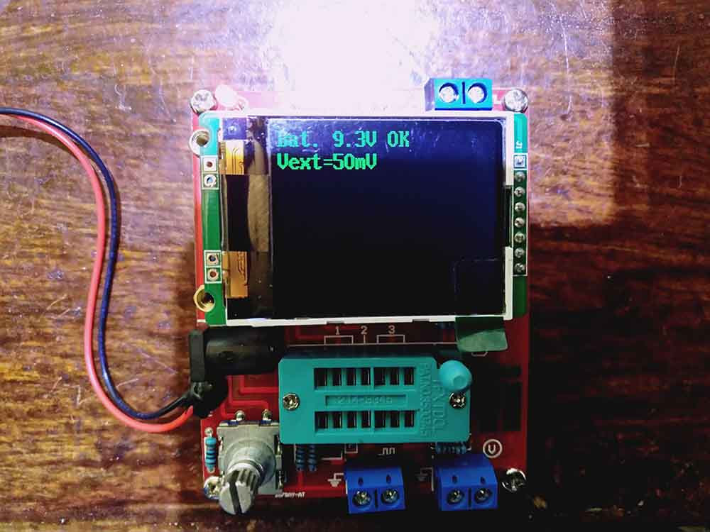

ESR тестер M328. нужна помощь.
Cross741
Сообщение #1 От 16/10/2018 17:52 цитата
После сборке вставил батарею. Тестер включается сам. И зависает на этой картинке. Кто знает в чем причина?
  IMG_20181016_173758[1].jpg  73.71 КБ  Скачано: 450 раз(а)
Yuritsh
Сообщения: 18498
Yuritsh
Сообщение #2 От 17/10/2018 00:06 цитата
Если сам собирал, в этом и ищи причину.
Или калибровать его надо.
mileshca
Сообщения: 2513
mileshca
Сообщение #3 От 07/01/2019 21:59 цитата
Yuritsh, да нет. у меня такой, если бы собрал неправельно то были бы другие косяки, может что с атмегой? у него дальше этого не идет , а дальше уже идти должен тест компонента , у меня так , там собирать нечего разве что, маленькая микросхемка, там ее ставить правельно надо, а так у него все выводиться на экран, тоесть атмега жывая но вот прошывка? а прошывки на него есть в инете даже и на русском языке
ДОБАВЛЕНО 07/01/2019 23:02
но все таки проверь как собрал а потом отмега
ДОБАВЛЕНО 07/01/2019 23:04
Yuritsh, калибровка это послелнее, чтоб откалибровать в меню входить надо, а у него нет даже теста компонента
Антонов007
Сообщения: 1884
Антонов007
Сообщение #4 От 24/01/2019 23:31 цитата
сделал небольшую доработку поставив микрык на щупы и размыкаю в последнюю очередь , пока прибор цел классно!
Ural335
Сообщения: 524
Ural335
Сообщение #5 От 02/03/2019 21:45 цитата
У меня такой сгорел однажды. Скорее всего емкость не разрядил до конца. Заказал микросхемку шестиногую (SRV05-4) с али (десять штук по 50р), поменял. Работает. Теперь емкости тщательней разряжаю.
