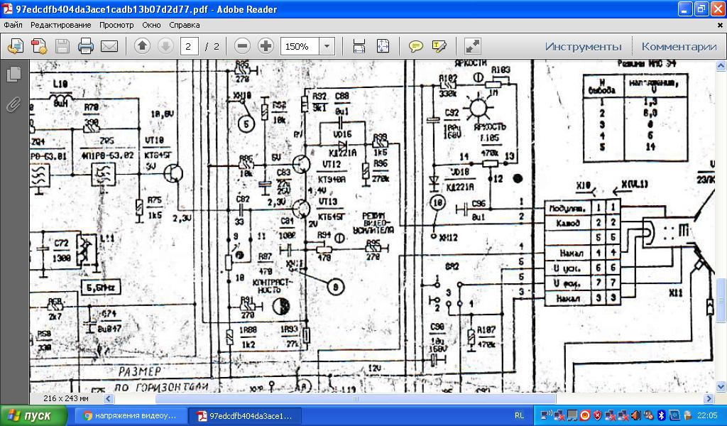

31wt-410 линии обратного хода, звук есть, серый экран
честно сказать даже не знаю куда лезть,точнее понимаю что с строчную, но, с таким телом впервые столкнулся, схема такая что не поймешь ничего, подскажите где искать?

Напряжение на видеоусилителях измерь.

где тут замерять и сколько должно быть? ничего не подписано
ДОБАВЛЕНО 28/05/2017 22:09
С90 на нем? это и есть питание видеоуселителя? сколько должно быть?

да на нём. на схеме же написано 105 вольт
ДОБАВЛЕНО 28/05/2017 22:37
проверь электролиты у видео усилителя и переменники яркости и контрастности. давно их не делал.

Alex_shuya, есть 105в, схема отличается, у меня на плате нет С90, но нашел литы на 160в, там 106в, кстати, этот телик после самостоятельного ремонта клиентом, говорит замкнул на радиатор и где то там на плате, толком не указал куда ткнул, перед ремонтом его, был растянут низ экрана говорит

переменным резистором добился картинки, но что то немного дрожит и нет четкости, буду литы все приверять

нет четкости
да тут уже наверно кинескоп херовый. посмотри как от регулировки яркости будет фокусировка меняться и будет ли негативчик появляться. если будет кинескоп дохлый.

Alex_shuya, по питанию электролиты поменял, не дрожит теперь ничего, кинескоп конечно не из лучших, но клиент сказал нормально, так и было...
