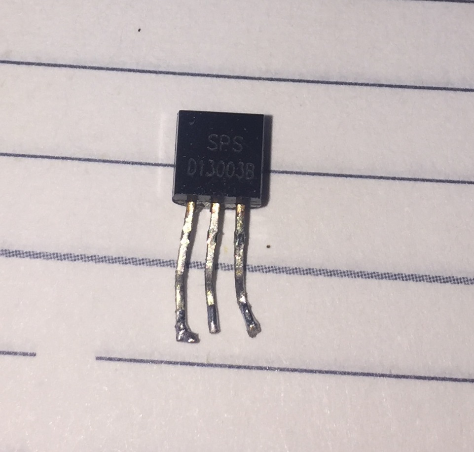

Доброго всем дня.
Прошу помочь с распиновкой транзистора, даташиты разные пересмотрел и распиновку показывают разную, лучше подстраховаться.

на е13003 то126 пишут по даташитам ЕСВ, на d13003 то92 пишут и ЕСВ, и ВСЕ, эта инфа ввела в замешательство. Именно по производителю SPS даташит не нашёл...

Транзистор дохлый, как проверять в курсе, найти такой же для теста не представляется возможным, но спасибо за ссылку.
Прошу закрыть тему. Поставил плату от энергосберегайки.

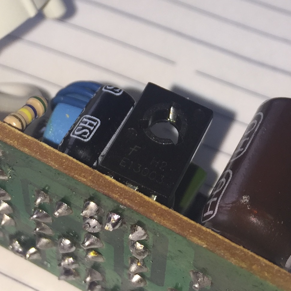

На фото девайса E13003 (MJE), а D13003 - это CRD. По даташиту распиновка зеркальная - это да. Ну так коллектор по центру, а эмиттер или на минусе, или через низкоомный резистор на минусе.
Для верности фото платы с двух сторон нужно - трассировка и элементы.

Спасибо, да, эмиттер на 20Ом резистор был.
