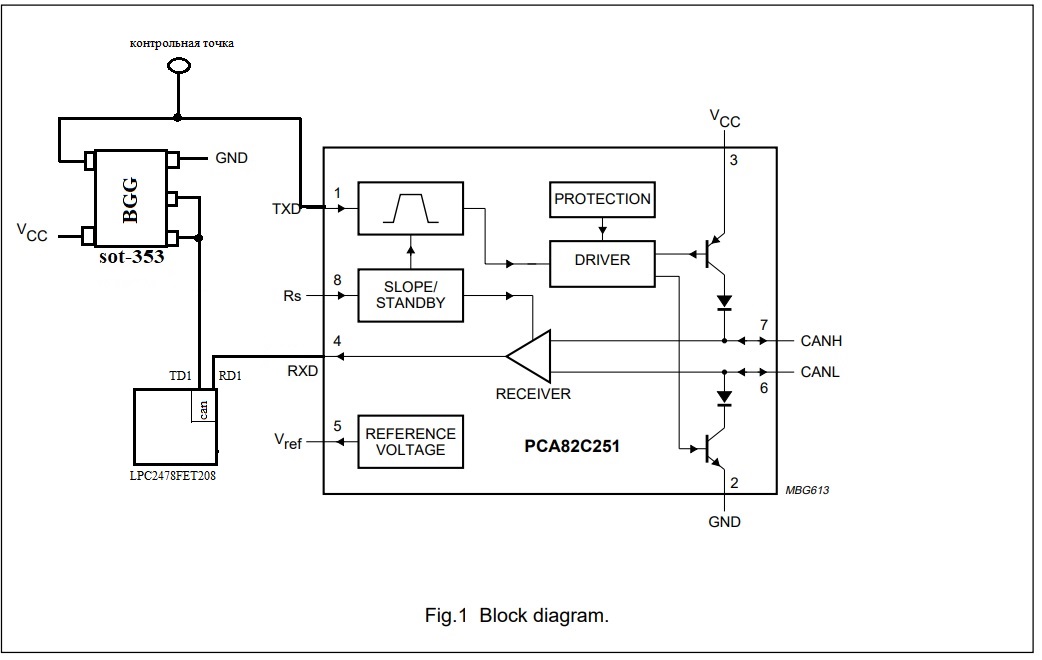

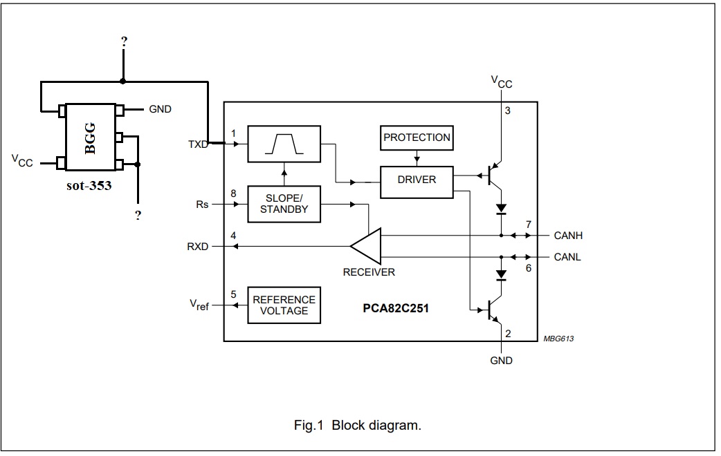

никак не могу найти информацию о микросхеме. корпус SOT-353, маркировка BGG. Я накинул схемку, может быть это вам что-то скажет. Там где вопрос, дорожка уходит в плату…. Процессор LPC2478FET208.

спасибо за ответ, но к сожалению это не то. там куда ссылка, корпус SOT-23-5 и если посмотрите схему, которую я прикрепил, но и по ножкам не совпадает.. 1,2 ножки спарены, 3 масса, 5 +.
смотрел по всем справочникам, в таком корпусе нету BGG. я надеюсь лишь на то, что кому-то попадалась комбинация CAN приём-передатчик с этой дрянью...

Случайно не это, 4 нога не на ресет? на тх врятли что то цеплять будут, хотя хз. http://www.s-manuals.com/pdf/datasheet/b/d/bd47xx_series_r007_rohm.pdf

Смог всё таки прозвонить дорожки. ТХ от CAN приём-передатчика идёт через BGG на процессор, а RX напрямую...
посмотрите на схеме как это выглядит.буду признателен за идеи.

Похожее попадалось но у меня стояла на CAN с другой маркировкой (VG) по обвязке что то похожее ( 74lvc1g32gw )

Спасибо за отклик друзья! нашёл я зверюгу. SN74AHCT1G32 Single 2-Input Positive-OR Gate (BG3, BGG, BGJ, BGL, BGS).
Заказал. привезут, посмотрим, что получится...
