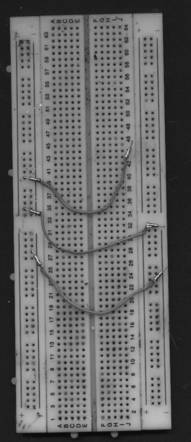

Вот сижу приблуду для проверки усилков собираю.
Не сталкивалс с эти основательно.
Думал грамотно написаное название на микрушке гарантирует 100% работоспособнот.
Вчера купил 2 TDA 7385, по виду не придерёшься ни к чему, это не PIONEEL? хотя и для него тоже надобно собрать.
Ставлю в магнитолу, а в ответ тишина.
Ставлю другую, а счастье запела -но как хоодильник, поставил CD привод и заработала нормально.
Купил макетку и сижу паяю-ваяю.

извини,m.ix никак не соображу ,как ты в эту панельку микруху вставлять собираешься для проверки,можа я чего не
так понял?

Маху я дал, щас буду шлейф с цангами ставить, и панельку гляну от проца с мелким шагом.

Придётся цангочки со шлейфом вешать от панельки.

С цангочками не получилось.
Возможно ещё надеть, а вот снять проблемотично.
Супермомент и порошок из оргстекла.

m.ix
А таким не пользуешься?

Сообщение #10 От 30/10/2006 23:40 цитата
johanh,
Нее мне лучше понадёжнее на макетке.
Осталость припаять эток плате.
Я уже всё собрал когда стал примерять микрушку.
И тогда увидел что дал маху с панелькою.
Вах клей протёк недовольство, огорчение в нутрь панельки.

m.ix, Ты будешь проверять на годность?Проверка других параметров может
дать сомнительный результат.Придется сравнивать с эталоном.

johanh писал:
Конечно, выпаяные детали назад не принимают.
А на бабки надоело налетать.
После ещё и под PAL попробую собрать.
Жаль на все нельзя собрать.
Подука пока про LCD SUPER поспрашиваю.

Сообщение #13 От 31/10/2006 01:36 цитата
Тогда такого типа посмотри

Сообщение #14 От 31/10/2006 01:44 цитата
Хорошая штука нулевого прижима.

elgen
Сообщения: 15960
Сообщение #20 От 02/12/2006 03:39 цитата
