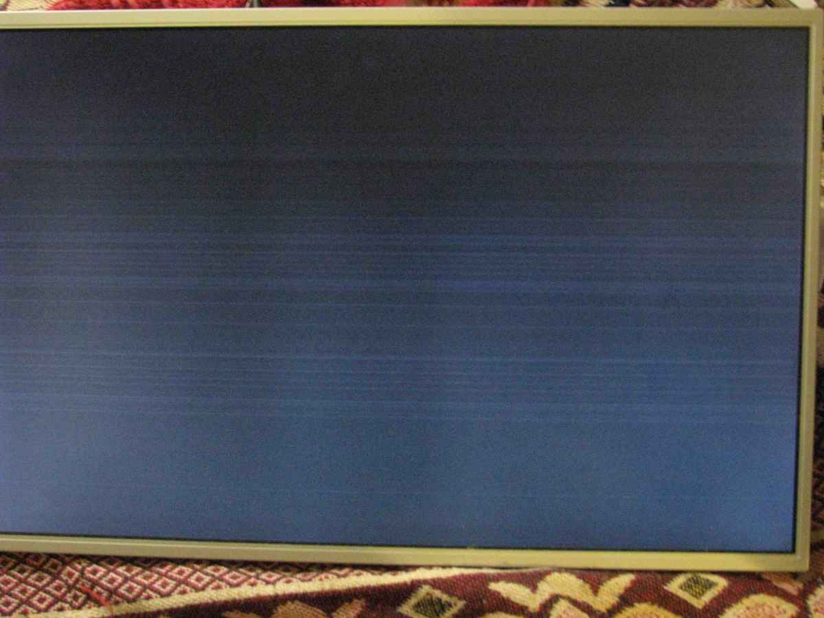

Матрица M220Z1-L01 (Samsung 225BW)
При первом включении- белый экран. Вернее серо- светлый. После выключения- включения полосы. Вертикальные или горизонтальные. как получится. При подаче сигнала или ничего не меняется или может быть каша. Прогрев феном чипа на матрице ничего не дал. Пропайка паяльником- матрица ожила. При пропайке вылезло достаточно много припоя. (пропаивал абсолютно чистым жалом и излишки вылазающие убирал оплёткой)
на фото- примерный вид горизонтальных полос. Остальные не успел сделать- починил одобрение
