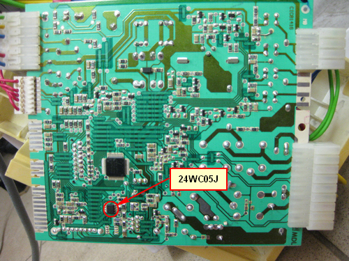

Candy STY104 не включается. Не имел дела с Канди ни разу. 220В и 24В на модуле присутствуют. Ткните пож-та пальцем в 5В.

Сообщение #2 От 16/05/2012 22:41 цитата
вокруг большего кондера глазами покрути

Сообщение #3 От 16/05/2012 22:42 цитата
reanimaster писал:
Микруха на снимке 24WC05J - это стабилизатор 5-ти валетовый? на память не похоже
умора умора умора
Анекдот ДНЯ !!!
Давно так не смеялся, reanimaster, - зачет !
Сообщения: 21885
Сообщение #4 От 16/05/2012 22:45 цитата
reanimaster, ты бы хоть посмотрел как она включена...

Сообщение #5 От 16/05/2012 22:48 цитата
Там ещё есть пустая площадка под второй стабилизатор равнодушие

Сообщение #7 От 16/05/2012 22:55 цитата
Мля, точно епром, regiss, ну хоть тебе настроение поднял...

reanimaster, выкладывай содержимое данного "стабилизатора", посмотрим, из за чего встала твоя машина.

Сообщение #9 От 16/05/2012 23:03 цитата
reanimaster писал:
Ну раз понял, что это EEPROM, то теперь на ней найдешь, а именно такой на MDL не встречал.........

Сообщение #10 От 16/05/2012 23:07 цитата
mas-ter, теперь конечно найду. 24WC05J, W плохо читаема, но вроде так

Сообщение #11 От 17/05/2012 22:45 цитата
Круто обошлись, ну да ладно, один из э-литов на себя много взял, после замены всё вошло в норму,
