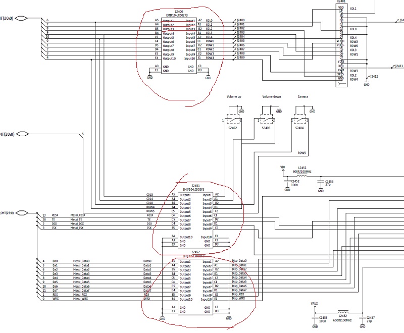

Здравствуйте, помогите пожалуйста, nokia 6120 включаю белый дисплей, сам дисплей рабочий, проверял, разъём и посадочное место почистил, не помогло. Кто знает в чём причина?

Фильтры дисплея заменяй перемычками, находяться возле конектора дисплея, не поможет, значит пропаять сам конектор а потом уж процессор.....
Надеюсь картинки поймеш??

Dimidrolik84, А что же ты, мил человек, рекомендуешь менять все "стекло"?- каким боком к дисплею Z2400 ? недовольство, огорчение
magi-85, Имей в виду, фильтры со старых "телов" не станут-EMIF-10-LCD02F3 нужны, и в работе дисплея участвует Z2452 и частично, Z2451 (она же отвечает за нек. "кнопки".)
Прогрей аккуратно 2 этих фильтра-только раз"ем дисплея укрой. Удачи. улыбка

Если тело водяное то лучше поставь мычки ! Z2400 вообще не трогай

Я вот чего хотел спросить, а не лучше ли, при отсутствии подходящего стекла, и при условии что родное не полностью в обрыве, кидать параллельно оборваным пинам мычки, с дальнейшей установкой этого самого стекла? Надеюсь, вы меня правильно поняли. Как никак хоть какая то защита от статики, да и возиться с мычками меньше.
Лично сам так один раз делал, уже год как работает (Nokia 5610d)

Все просто- если нет "стекла"- тем паче на это тело и сейчас- тогда ты не мастер. недовольство, огорчение 3 года тому- да- был "дифецит"-сейчас у любого мастера "трупов"с этими "стеклами" достаточно- только многим лень узнать- где что стоит. недовольство, огорчение Ну а "мычки" от безысходности-да и смысл- копейки, а мороки....
