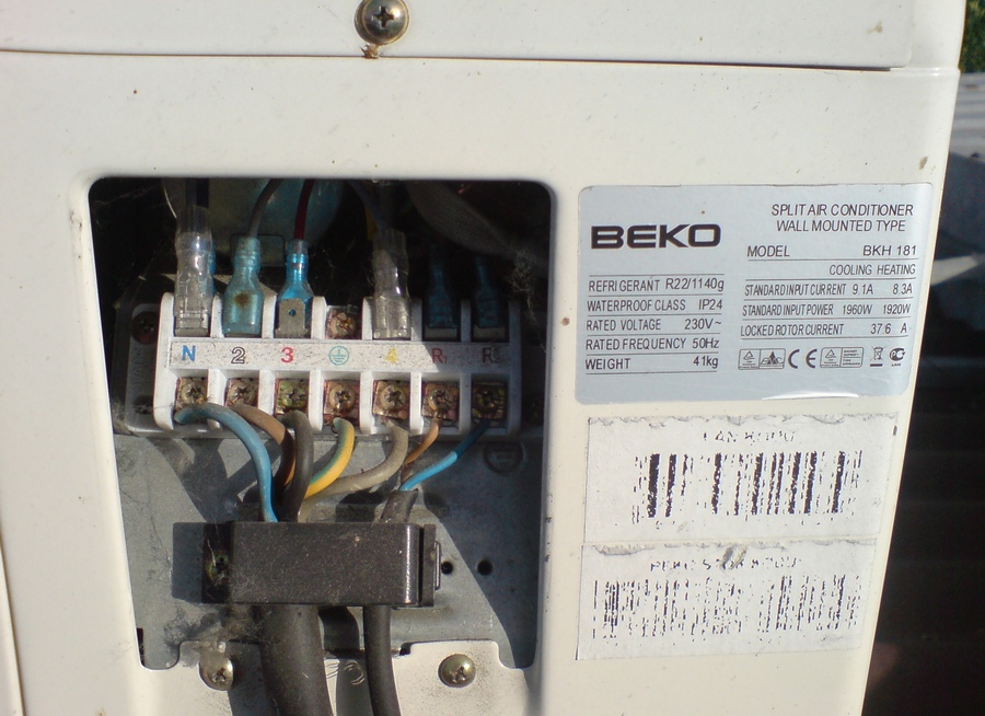

Подскажите , что ещё может способствовать такому поведению? На внешний блок идёт пять толстых проводов и два тонких. Какова схема подключения? Не могу наити на него схему.
 Размер файла:  214.74 КБ
 Просмотрено:  938 раз(а)
Сообщение #2 От 04/07/2012 13:59 цитата
Схема на твоей фото.

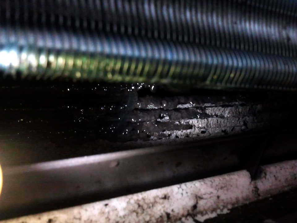

Для начала вытащил платы. Ничего криминального не заметил. Вынул термодатчик "обмерзания" наружу, чтобы исключить его влияние. Врубил кондюк. Через некоторое время стал обмерзать испаритель, но в то же время компрессор молотил не вырубаясь.
Ясно! Значит все же наверное не хватает обдува испарителя.

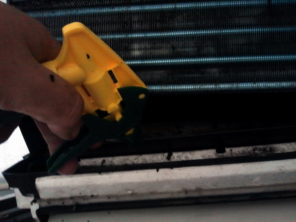

На сколько возможно опускаю поддон, поднимаю радиатор и о боже, столько грязи я никогда не видал! Белка была практически вся в хлопьях! Попробовал чистить механически кисточкой от веника. Потом взял прыскалку с водой и благополучно затратив 5 литров воды все отмыл.
Проблема решена. Стал работать как новый.
