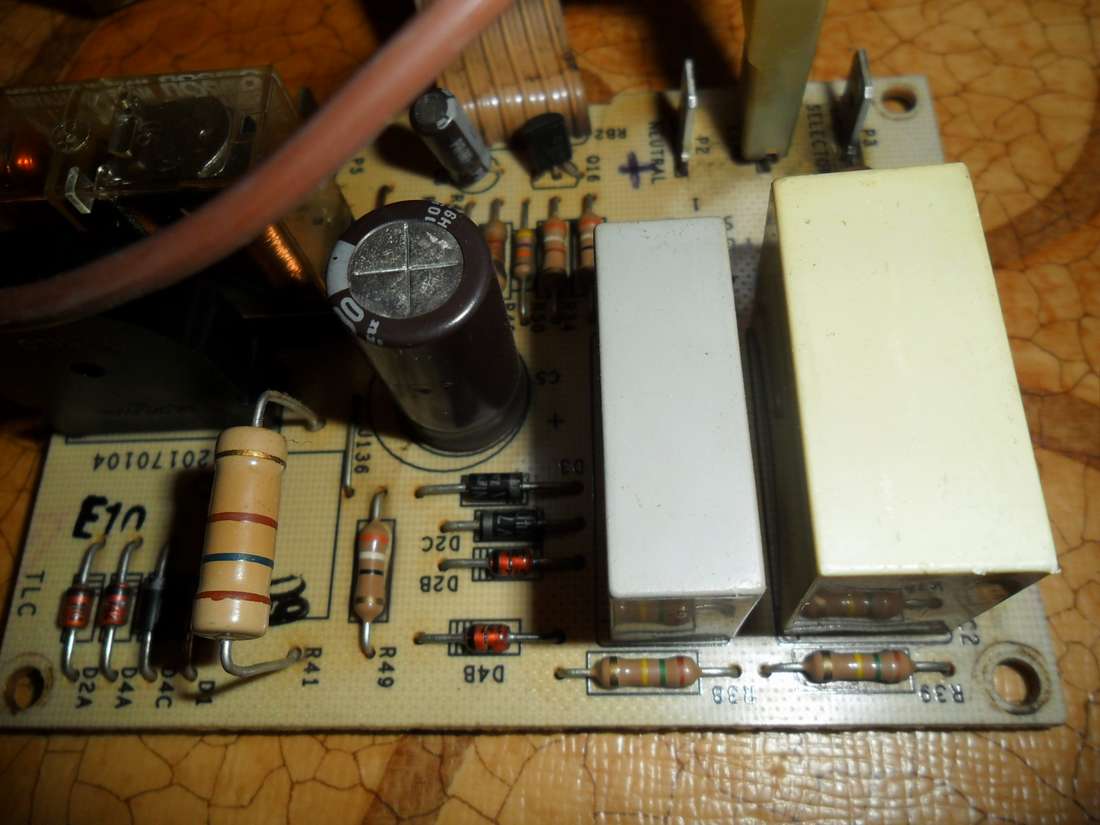

Всем доброго времени суток. Может кто подскажет, резистор какого номинала стоял на месте сгоревшего?
  SAM_2849_thumb.jpg  76.84 КБ  Скачано: 336 раз(а)
  SAM_2850_thumb.jpg  72.73 КБ  Скачано: 336 раз(а)
  SAM_2854_thumb.jpg  69.4 КБ  Скачано: 330 раз(а)

Sasha555 писал:
В курсе , что такой полет не просто так ? Можешь поставить обрывник 10 -100 Ом .

Sasha555, http://monitor.espec.ws/section36/topic198523.html

Cорри. Модель точно указать не могу, так как таймер снял и быстренько убежал, небыло времени.
ДОБАВЛЕНО 13/08/2012 13:53
cybe писал:
Хозяйка сказала, что залила водой, да и следы на духовке остались.
Впоял на 120 Ом. На реле приходит 24В, как и надо, но на табло то высвечивается, то не высвечивается вообще вся индекация.
