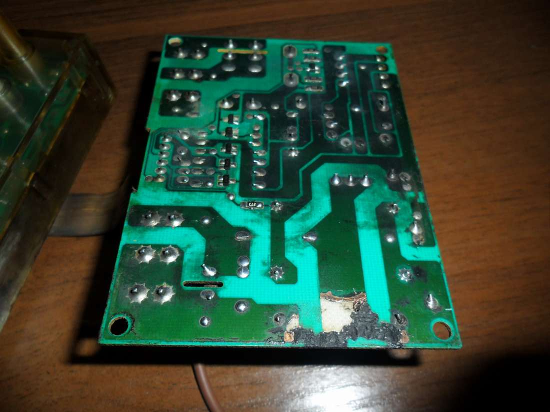

Привет всем , вобщем проблема такая все программы выбираються при запуске блокируеться люк ,показывет что программа пошла но ничего не происходит через несколько минут выдаёт Е10 (10 раз моргают лампочки). модуль целый вся переферия тоже . сма Вятка Мария B856 RU №31001193 0714 0407 тип FCE2 модуль MDL (candy) возможно слетела прошивка может кто поделиться если имееться?

ошибка гласит Неисправность селектора программ или соединений двигателя.
всё проверено всё ок

При ошибке селектора ты хрен выберешь программу. Не будет также блокировки двери. С какой ДРУГОЙ канди ты поставил прошивку? Как поставил, если нет программатора? Какая мс памяти? Какое U на 5,6 и 8 pin памяти?
И это еще:
Какие показания проведенных тобой измерений насоса, клапанов и т.д. и т.п. из твоего списка?

про ошибку Е10 так гласит описание для MDL
и какой мне смысл гнать завтра будет время могу выложить видео с ошибкой
а про прошивку так это элементарно выпыеваеш память с другой платы и впаеваеш в эту

и для совсем ясности если этот модуль поставить с другой памятью на другую машинку канди то он всё работает
это я к тому что модуль тоже целый мне просто нужна прошивка на эту вятку

3404?? она http://www.alldatasheet.com/datasheet-pdf/pdf/424601/UTC/3404.html ничего не перепутал?? если бы даже 24С04 , то что за обьем прошивки в ней?
  2012-08-12_213043.rar  102.48 КБ  Скачано: 323 раз(а)
Сообщение #19 От 12/08/2012 22:43 цитата
mileshca, 34F04. 24C04 - 512 байт.
