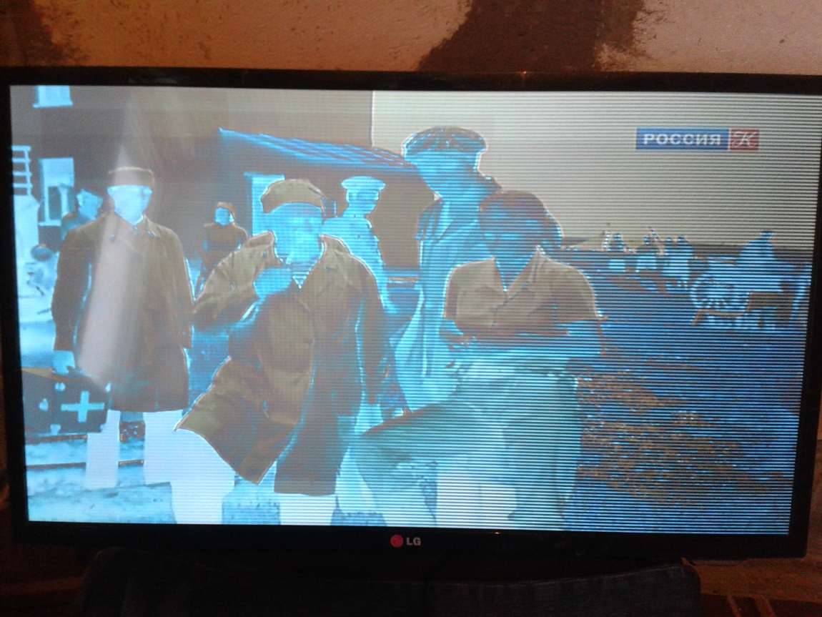

У меня такая же примерно проблема. Купил с рук такой же t-con 6870C-0370A LC320EXN на тв LG. На моем t-con сгорел БП. Так вот - поставил купленный , изображение показывает разнояркостными крупными линиями (3мм). И изображение в негативе. Когда добавляю яркость и контрастность на максимум - то изображение вроде как из негатива переходит в норму. Но линейность остается.
ДОБАВЛЕНО 12/12/2014 23:31
Вопрос - если память от сгоревшего перепаять на купленный. Работоспособность востановится?
фото искажений изображения
