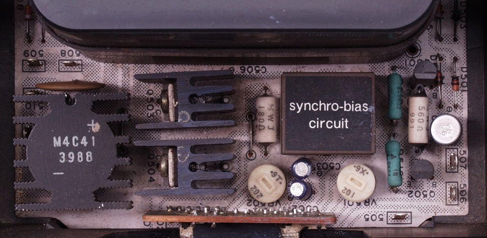

Диоды, кстати, которые были обозначены как МА150 и "странно" звонились оказались германиевыми - когда у меня появилось такое подозрение, начал рыть глубже и на японском сайте нашел информацию, что японец менял их на OA90, а это германий: http://blogs.yahoo.co.jp/kintaro_pooh/26341541.html
Среди этих иероглифов глаз случайно зацепился за обозначение ОА90:)
ОА90 в наличии нет, но нашел в закромах 4 штуки германиевых AA113 (они также подходят, да еще с приличным запасом по напряжению), поставил и все заработало штатно. С диодами BAV21, которые рекомендовали на буржуйском форуме Аудиокарма, усилитель тоже работает, но ток покоя штатный не выставляется - в нетронутом канале можно регулировать от единиц мА, до сотни, а тут больше пары мА никак не поставить. На германиевых падает около 300-330 мВ, смещение и термостабилизация организуется уже нормально.
Путаница возникает, потому что все ориентируются на схему SU 8099, так как родной не найти, а в Technics SU 8099 германиевых диодов на плате УМ вообще нет и под теми же обозначениями стоят кремниевые MA150.

Вы прочитайте внимательно пост. МА150 - это в схеме SU 8099, которая есть в наличии, а какие диоды стояли в SU V10 было неизвестно, так как никакой документации на него в Интернете нет. Схемы почти одинаковые, но ключевое слово "почти". У японца на фото видно лежащий на столе сервис мануал SU V10 - ему было откуда глянуть маркировку оригинальных диодов.

Тех диодов не видно - они под черной крышкой с надписью "Synchro-bias circuit"
  su-v10-5.jpg  177.81 КБ  Скачано: 325 раз(а)

Именно так. Но починял я Technics SU V10, у которого под теми же обозначениями по схеме на плате стоят германиевые диоды, стеклянные с двумя черными полосками. Я же написал об этом вышеулыбка
Дло в том, что SU V10 отличается от своего предшественника SU 8099 наличием режима работы оконечного каскада под гордым названием "New Class A", а именно в смещении и в термостабилизации кроются все отличия этих моделей.

Нет, эти диоды по размеру корпуса в даташит МА162 не укладываются - они больше по размеру в полтора раза, похожи на наши Д9.
