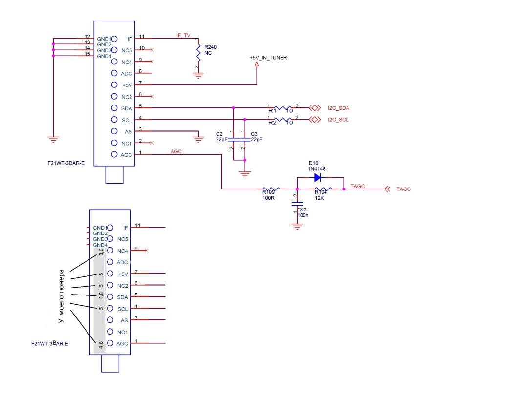

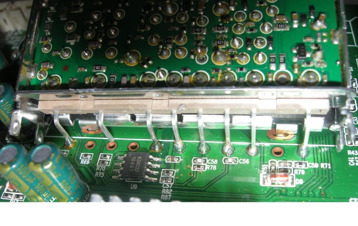

Телевизор Fusion FLTV-22W7
CVMV26L-B-30 main
TSUMV26KE-LF
F21WT-3BAR-E тюнер
Народ помогите я новичок.
При настройке на каналы шкала пробегает и только шум, ничего не находит.
Проверил напряжение на ножках (фото), подозрение на тюнер.
Нашел схему на main: cvtsumv26l-a-20 вроде все похоже.
Подскажите проблема в тюнере или в чем то еще?
  01.1.jpg  52.02 КБ  Скачано: 303 раз(а)
  02.1.JPG  126.44 КБ  Скачано: 303 раз(а)
