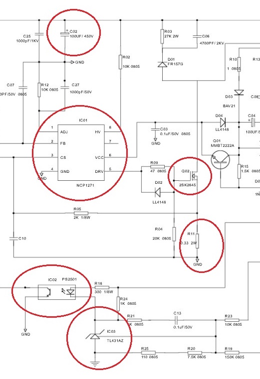

После грозы.
БП - 465-0104-170065-A4 шим NCP1271
Заменил все неисправные элементы. БП запускается без нагрузки напряжения +5 и +12 в норме. При нагрузке на +5в БП уходит в защиту. По +12 такого нет.
Если подать +5 в от ЛБП телевизор запускается, видно что в момент включения потребление по +5в составляет 1.8А далее опускается до 0.7А и поднимается до 2.2А (когда включается матрица). Потребление мейн платы без матрицы 0.6А
Такое ощущение что БП выдает по +5в не больше 500ма.
На картинке выделил то что было заменено.

Сообщение #2 От 29/04/2015 08:46 цитата
R11=? Чем менял?

Сообщение #3 От 29/04/2015 09:10 цитата
Ну по схеме обычный 2W 0.33ом. На плате от него были куски только. Поставил как по схеме ризистор 0.33.

Сообщение #5 От 29/04/2015 09:58 цитата
Или расхождение со схемой или.. R18 на схеме 300ом. На плате он 1.7к. Цветовая маркировка непонятная или нестандартная.. (маркировка: коричневый, серый, красный).

Сообщение #6 От 29/04/2015 10:11 цитата
=коричневый, серый, красный=
По коду 1.8к, вопрос в другом - куда уходит, вернее откуда на него приходит, а на счет R11, то поставь 0.22, посмотри как поведет +5.

Сообщение #7 От 29/04/2015 11:50 цитата
От 1Ом до 0.1 никаких изменений.
БП работает при нагрузке до 0.1А если выше уходит в защиту, точнее раз в сек "тикает" Так же и по 12в.
Когда покупал шим NCP1271 мне дали 2A07740 сказали это она и есть (либо аналог). Посмотрев все свои платы нашел такую же установлена на БП от принтера
Что за шим 2A07740? Срисовал схему с принтерного БП она идентична NCP1271, Но видимо нет..

Сообщение #9 От 30/04/2015 15:24 цитата
Поставил LD7575 теперь в защиту не уходит. Но на выходе вместо 5в = 7.5в. вместо 12в = 17.7в.
Может быть виной оптопара? Стояло PC817 поставил PC123 по даташиту они одинаковы по характеристикам.

Сообщение #11 От 30/04/2015 18:37 цитата
Пока с БП не разобрался. Уже абсолютно все заменил на нем.. а напряжения завышены. или так и должно быть? Еще бы понять как отрегулировать что ли..
Еще проблема что похоже слетела прошивка, а ее взять негде. MAIN: 471-01A3-M6E16G
На прошивке идет хаотичный обмен и не прекращается. На экране ИЗО нет, только подсветка.

Сообщение #12 От 01/05/2015 01:28 цитата
Как выяснилось такое поведение БП это конструктивная недоработка. У этой модели болезнь изза этого сгорает (в дальнейшем) трансформатор инвертора потому что питание завышено.. В данный момент питание +5.6в и +16.2в. Сделать меньше никак не удалось при значении меньше 5.3 уходит в защиту. Тем более чем меньше +5 тем выше +12 т.е если добиваться ровно 5.0в то на линии 12в будет почти 20. Скорей всего криво намотан трансформатор.
Выход один ставить сторонний БП например от 19 монитора что в дальнейшем попробую сделать.
Насчет прошивки все оказалось проще: мастера до меня просто не до конца воткнули разьем матрицы, проц вычитывал бесконечно EDID.
Пока телевизор работает, как долго протянет видно будет улыбка
