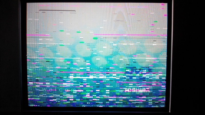

Toshiba VTD15FQR (dvd-двойка)
Шасси - CME033A
Процессор Micom - OECF017C
Память - BR24L08F-WE2
БП на STR-W6753
Reset - PST3231NR
Видеопроцессор - STV2248H
Кадровая - TDA8174A
УНЧ - AN7523N
Тюнер - TUWRF4EG-778F2D P3
TV/AV - BA7644AN, MM1501XNRE, MM1502XNR
Кинескоп - A51LYZ095X80
ТДКС - FJN20A003_M
Строчный транзистор - 2SC5885
RGB Amp. - 2SC4217
Сыпет картинку в режиме двд, фото прилагаю.

Rossiyanin71 писал:
Головка? Нет ?

Озу на двдшной плате или помирает или отпаялось,возможно с питанием не порядок

Еще забыл добавить в двд режиме при воспроизведении диска звук заикается.
ДОБАВЛЕНО 02/08/2015 17:24
Головка не причем, т.к. картинка сыпется без диска, на самой заставке "TOSHIBA".
LordLostr
Сообщения: 8673
Сообщение #5 От 02/08/2015 17:25 цитата
Rossiyanin71 писал:
Rossiyanin71, Измерения где?
