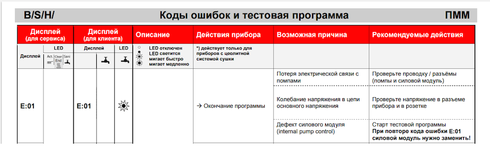

Несколько модулей уже попались с ошибкой Е01 все после скачков напряжения, некоторые при включении сразу показывают эту ошибку, другие после пары минут после начала работы, тесты с насосами проходят хорошо, а после залива первой порции воды показывает эту ошибку! Вывод : драйвер и помпы исправны, а вот есть в последней линейки модулей цепочка которая контролирует напряжения сети в случаи понижения или повышения соответственные ошибки :
Е27-Колебание напряжения в цепи основного напряжения,
Е29-Недостаточное напряжение (<170 В / 190 В)
Е30-Высокое напряжение (>290 В)
Может кто-нибудь обнаружил эту цепочку ? буду благодарен за помощь!
И большая просьба, кто с такой проблемой не знаком, не засоряйте форум!
Спасибо за понимание.
подмигивание
  01.png  168.07 КБ  Скачано: 252 раз(а)

Dik666 писал:
Вывод : драйвер .... исправны
Уверен?

Dik666 писал:
Драйвер по очереди тестирует две помпы, после чего начинается залив воды!
Ну и что?
Тестирует то их пустыми (без воды), а при увеличении нагрузки на крылчатку рециркуляционной помпы (при наполнении водой) вылетает с ошибкой Е01.
Ну и где тут 100% доказательство исправности драйвера?

По части нагрузки на помпу: Она запускается следуя циклограмме не сразу после начала залива, а ближе к концу! А ошибку показывает через 3 сек. После начала залива! Это первое, и второе, модуль находился в режиме ожидания, а не в рабочем состоянии и питающее напряжение на драйвер не подавалась! Была только задействована цепь стенбая!
