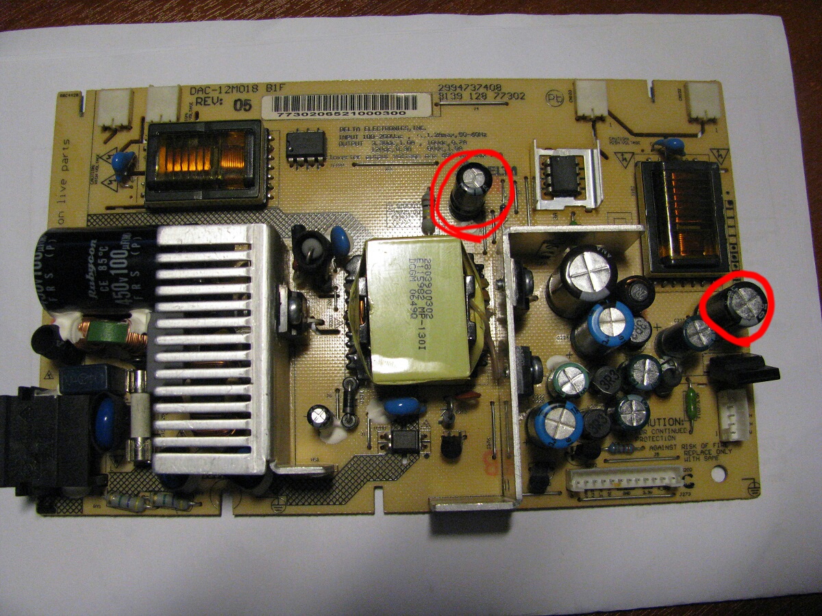

wef1 писал:
Матрица LC150X02 (TL)(01)
плата Main Board 3139 123 60192
Wk534 3
Скалер gm5221H-LF
память 24C32
SM5301BS
блок питания с инвертором DAC-12M018 B1F Rev: 05
SG6841S+40P03
OZ960GN+P605
все напряжения присутствуют, 3,3 В соответствует, остальные чуть завышены -вместо 5В - 6,3 В, 10 В - 13 В, нет +12 В
до 40P03 + 17В, после него 0
схема БП отсюда http://monitor.net.ru/forum/philips-chassis-lc41e-ab-15pf412158---power-supply-download-19606.html, схемы инвертора нет
Q200 и Q20? целые, Q200 стоит N7002, при замыкании цепи управления на корпус появляется 14 В, напряжение управления берется с инвертора, элемент Q112 в инверторе с маркировкой N22 звонится по всем ногам практически одинаково
подскажите, что это за элемент, чем заменить, по поиску нигде не нашел
помогите, мне отдали нерабочий телевизор, в нем на инверторе dac-12mo18 выдрали 2 конденсатора: с100 и с221. я не знаю их ёмкость и напряжение.
