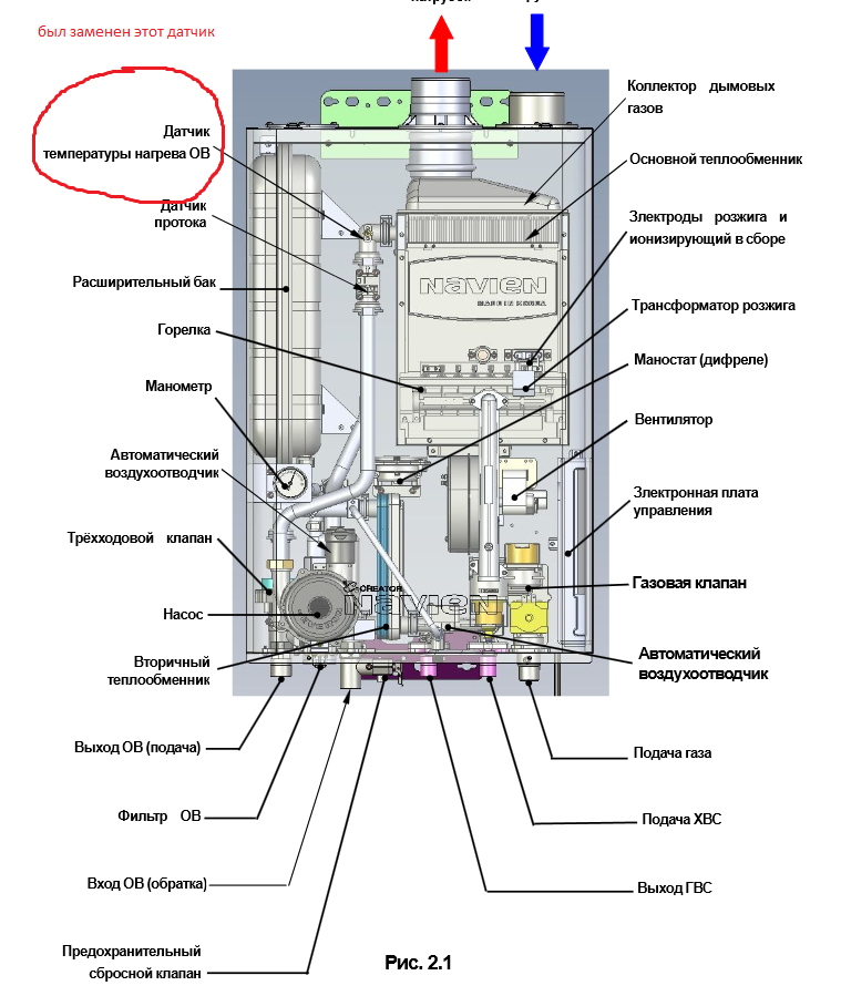

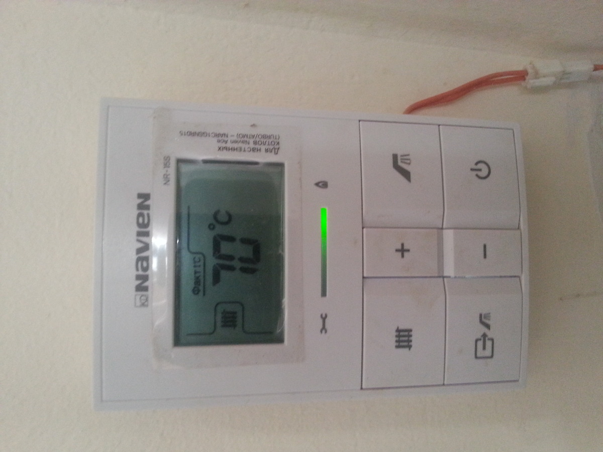

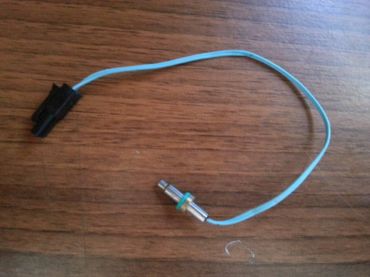

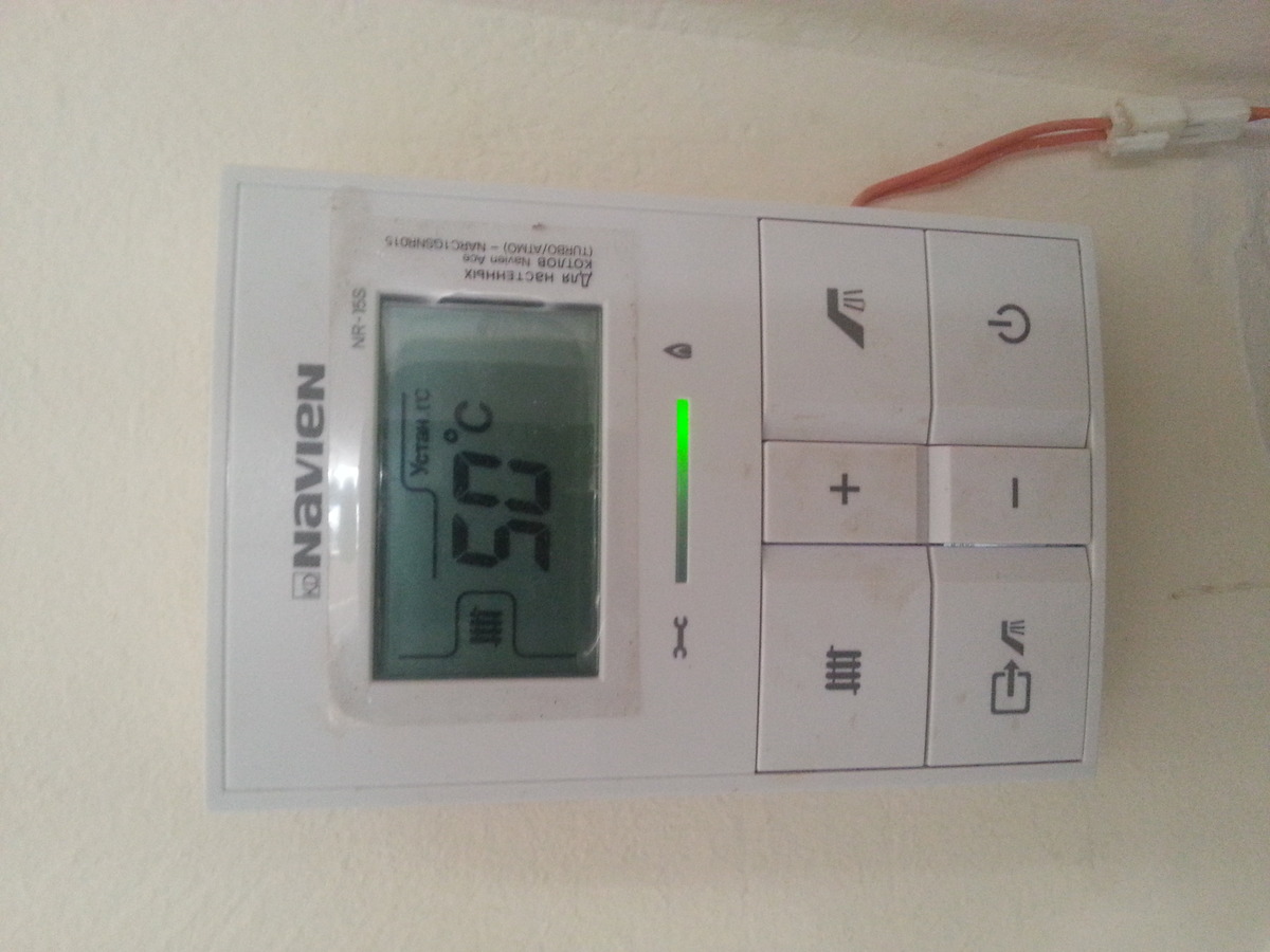

Navien Ace Coaxial-16k не выключается при достижении заданной температуры.на пульте управления выбираю температуру в батареях и устанавливаю 50 гр(без разницы какую) котел греет воду но не останавливается на 50 гр а греет максимально (ее максимум 71 гр,работник СЦ уменьшил подачу газа на котле чтобы он не перегревался),что интересно если на пульте управления выбираю температуру комнаты и выставляю значение то котел отключается по достижении заданной температуры в комнате,первые подозрения пали на датчик температуры,заменил его на новый но изменений нет,котел не выключается
ДОБАВЛЕНО 05/12/2015 10:10
датчик
