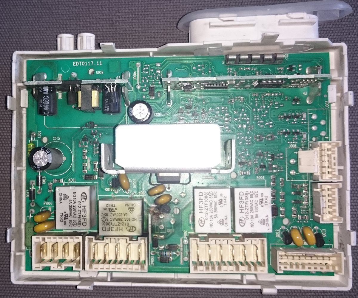

Доброго времени суток! Сгорела в режиме ожидания.
Помогите определить деталь, обведенную красным кругом Q018.

Симметричный тиристор ( симистор ) ... смех

Окей, а параметры? голливудская улыбка

Параметры смотри в справочнике ... смех А маркировка - Z0607.

sashwat, визуально ремонтируешь?Еще есть сгоревшие детали?ато пыхнет еще сильнее гы-гы

yura14, спасибо!
