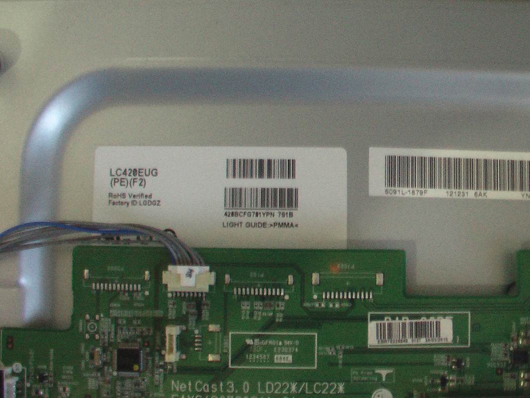

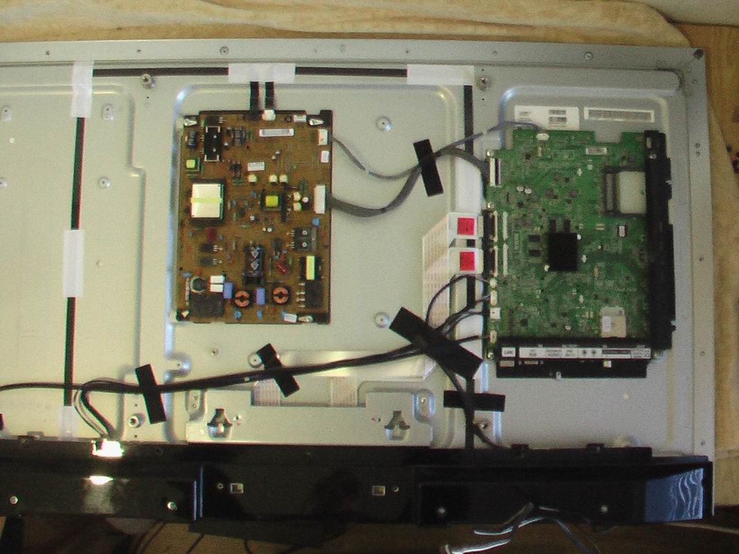

Поступил в ремонт 42LM660T
маин EBR75226848
б\п EAX64744201\1.5
Матрица - LC420EUG
Все напряжения с бп. без пульсаций, всё в норме.

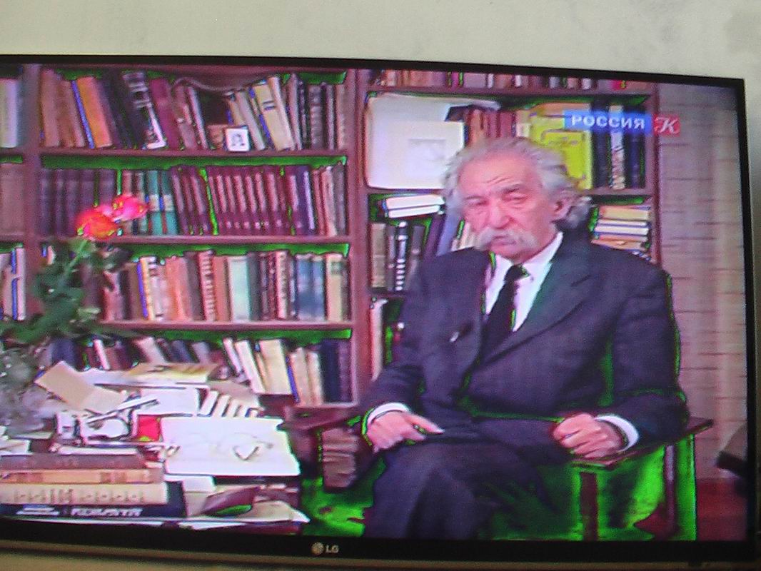

на изображении идёт инверсия по чёрному и окантовка.Подскажите где ковырнуть

тут или мозг или отслоение (микротрещины), Т-КОН нет, всё на материнке.
завтра посмотрю внимательней под скопом.

Вопрос был решён заменой main.Тема закрыта.
