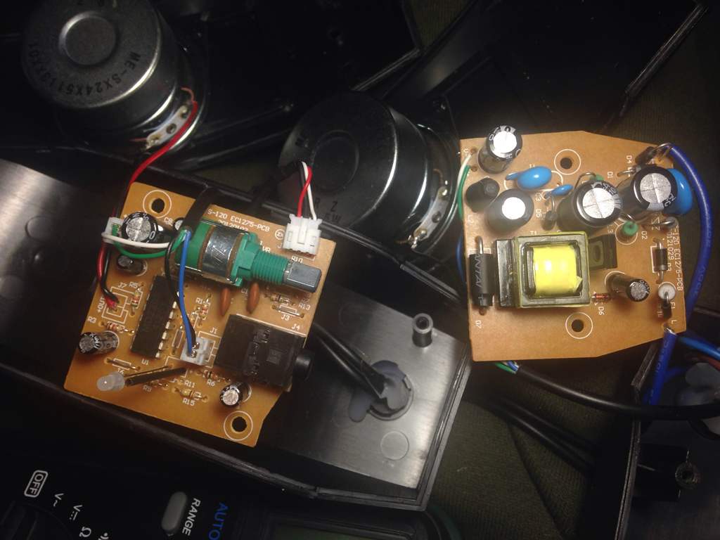

Сообщение #1 От 08/03/2016 23:05 цитата
при включении горит индикатор а звука нету, проверил все что смог, диоды, резисторы, микруха которая усилитель по даташиту напряжения есть, подскажите как найти поломку

pavlittos, ПРАВИЛА РАЗДЕЛА!
Прозвони разьем наушников. Микра какая?

Сообщение #3 От 08/03/2016 23:12 цитата
MD2203, когда подлкючаю наушники звука тоже нету

Сообщение #4 От 08/03/2016 23:19 цитата
резюк переменный обрыв поймал в китпроме это частенько случается.Если даташит есть то можно дотронуться отвёрткой до входа унч должно загудеть если нет микру под замену

Сообщение #5 От 08/03/2016 23:26 цитата
pavlittos, Ежели даташит прочел правильно, то должен понять, что это мостовой УНЧ и на вых. должно 1/2 питания, если все есть, а от прикосновения ко входу не фонит, то меняй микробу.

Сообщение #7 От 08/03/2016 23:47 цитата
pavlittos, Входные емкости видишь - вот и пляши от них. Все. Если еще будут ламерские вопросы - тему снесу, пользы в тематике от нее никакой, этт азбука.

Сообщение #8 От 08/03/2016 23:48 цитата
6 и 11

динамики лучше прозвонить на всякий случай

Сообщение #9 От 09/03/2016 00:04 цитата
n max, А там и через наушники нихт.

Сообщение #10 От 09/03/2016 00:35 цитата
Наушники к мостовому усилку без ущерба не подключить один хрен посему разъём наушников там может быть для крастоты

Сообщение #11 От 09/03/2016 00:39 цитата
n max, Да по даташиту вроде как и подключено через литы, ессно с потерей мощи, дык там она и не нужна.

Сообщение #12 От 09/03/2016 00:46 цитата
Ну если дядька производитель этот даташит в глаза видел тогда хорошо,я как насмотрелся на двухкассетники в начале 90 ых где только один канал был распаян из 2ух так сейчас ничему не удивлюсь.Не факт что это изделие ещё китайцы на заводе собирали,у них сарайных производств много

Хотя на плате все детали честно запаяны без кучи перемычек это уже радует
