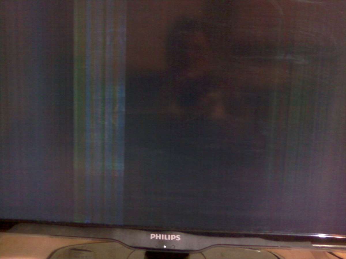

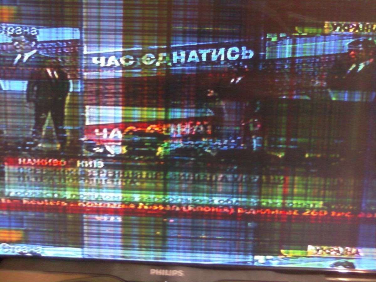

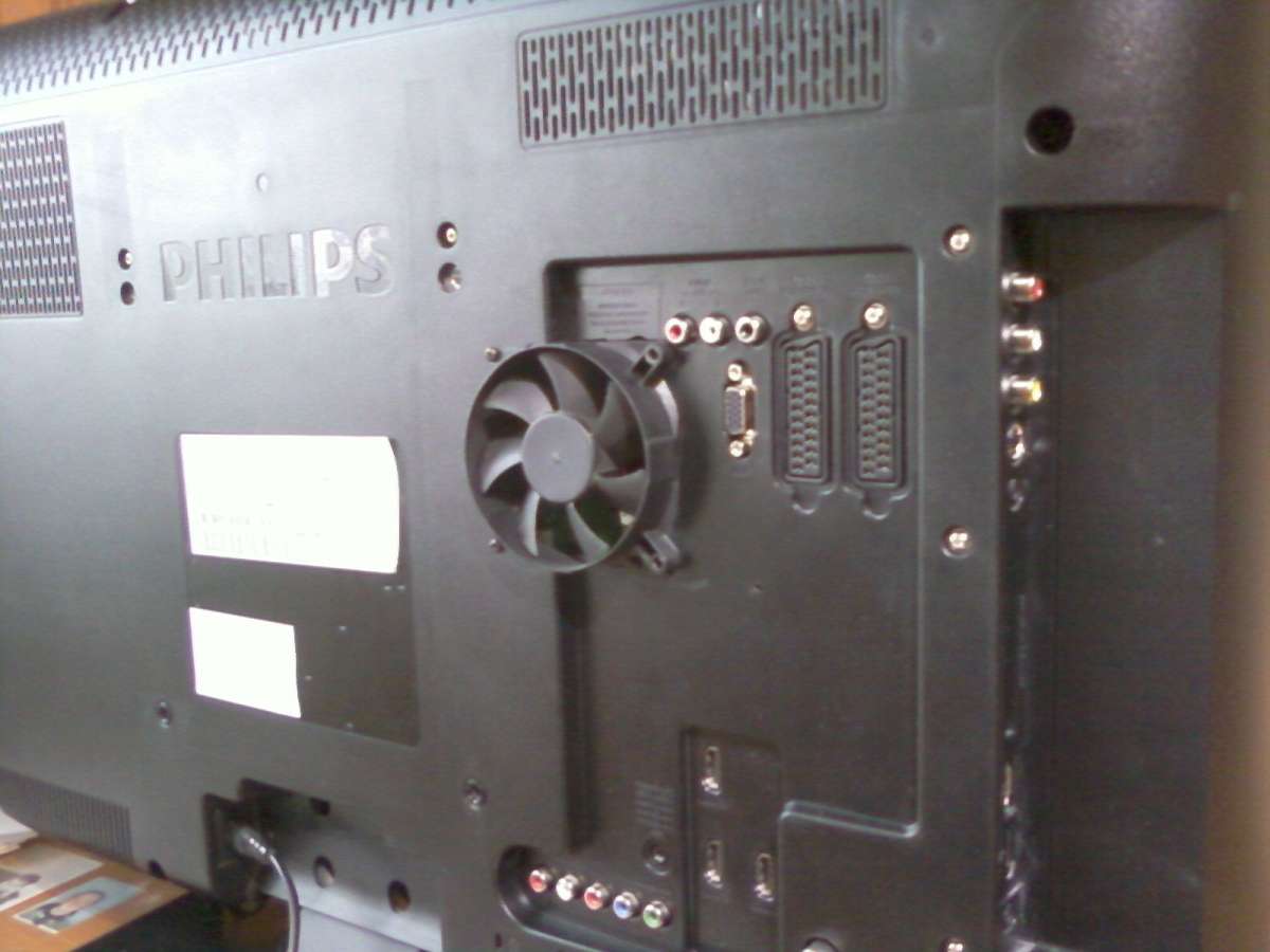

После 10 мин. нормальной работы на изображении появляются горизонтальные и вертикальные полоски (фото 1) с резким потемнением картинки и появлением вертикальных полос (фото 2). Радиатор скалера PN5100EH нагревался до 70 град.. При повторных включениях, после полного остывания, дефект повторялся. Принудительное охлаждение радиатора с помощью кулера позволило исключить дефект (фото 3). Питание кулера - от разъема на PSU-CN8, конт. Fan PWM(+24V) через ИМС стаб. 7812. Электропрогон 3 дня по 5 часов без проявления дефекта.

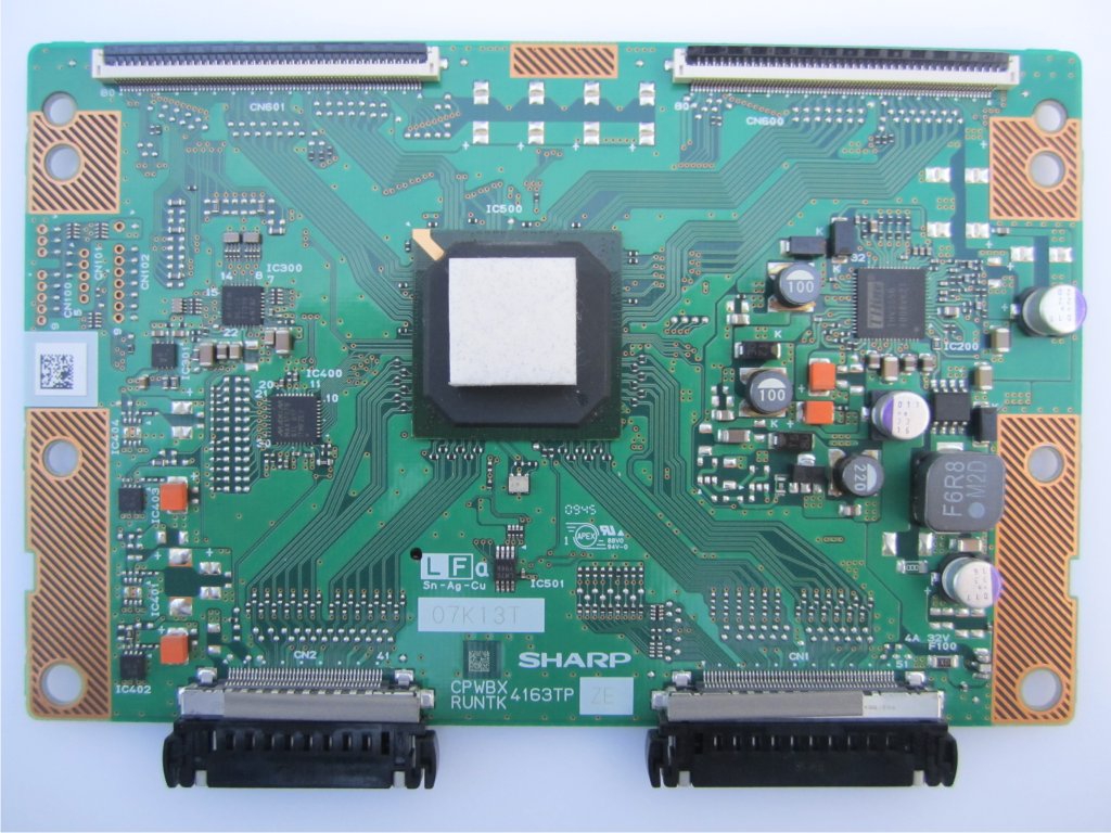

- майн и скалер не при делах с этим дефектом. У PNX5100 нормальная рабочая температура 70-72 градуса.
Панель (стекло), однако, - тоже не при чем.
Дефект "между ними" - FALCON T6UH2XBG-0001.

Проблему нашел. Неисправна плата T-CON, перегрев контроллера.

EvgeniiQ
Сообщение #73 От 17/09/2015 19:23 цитата
Как покажется это смешно, над контроллером временно поставил вентилятор и вот уже вторую неделю работает без проблем пока новая плата идет. Проверял шлейфы, емкости, визуально осматривал плату. Но потом обнаружил что когда заднею крышку ставлю телевизор быстро перестает показывать стоит снять, изображение появляется и телевизор начинает работать но тоже не долго, видно пока контроллер не нагреется, стоит его принудительно охладить все начинает показывать без проблем. Извините что не профессионально к этому подошел, но по крайней мере результат есть. Всем спасибо.
