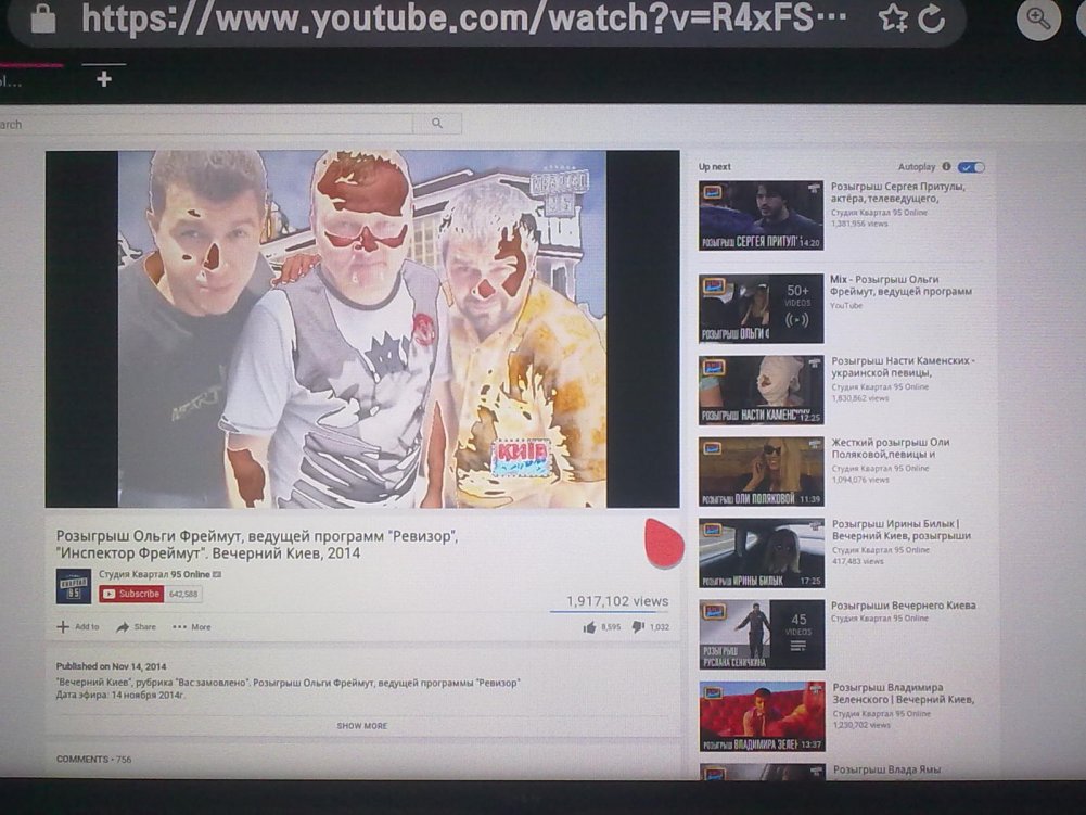

Суть проблемы: меню и картинки показывает отлично, а вот видео проигрывает с искажением. На аналоговом тюнере тоже самое.
Майн eax65384003
Пробывал обновить прошивку, но проблема осталось, подскажите где искать проблему?

почитай по матрицам.

менял 8/10бит непомогло

В T-con проблема.
