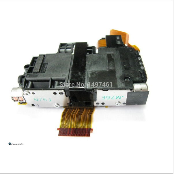

cbmaster писал:
Фотоаппарат Sony DSC-T100 при включении слышен треск внутри объектива, дрожит изображение (не работает стабилизация). Причина оказалась в отклеивании магнита подвески линзы системы стабилизации в следствии удара аппарата. После фиксации магнита нормальная работа фотоаппарата восстановилась.
Добрый день. Имею точно такую проблему с фотоаппаратом. Разобрал, отсоединил шлейфы и достал блок с объективом. Нужна подсказка. Как добраться до магнита подвески линзы ? Как он выглядит? Не хочется разобрать лишнего.
.png
 Размер файла:  290.19 КБ
 Просмотрено:  198 раз(а)
