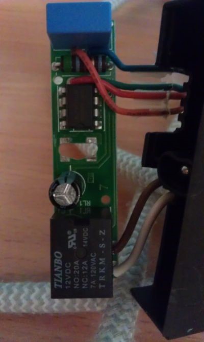

Утюг перестал включаться. При постукивании по блоку положения лампочка мигает - на просторах инета практически единогласно это относят к неисправности датчика положения. Предлагается два варианта решения этой проблемы (вариант с заменой питающего провода я не рассматриваю по причине космической стоимости).
Вариант 1:
Слева виден белый параллелепипед. Его нужно вскрыть. Поковырять компаунд и увидеть, что там с торцов крышечка держится выступами. Внутри будет ролик, который СВОБОДНО должен перемещаться по полозьям контакта. Надо запомнить его положение после вскрытия. Затем почистить его и заодно контакты внутри корпуса (это датчик положения). Собрать, залить герметиком, установить все на место и можно пользоваться.
Вариант 2:
2.1. Перекусить белый провод поближе к блоку и соединить его с коричневым. Коричневый не откусывать, просто зачистить и соединить, потом можно обмотать термоусадочной лентой. В этом случае блок не выбрасываем - используем его для работы светодиода.
2.2.Белый провод не перекусывать, а просто соединить его с коричневым
Теперь мои вопросы.
1. Как Вы видите по фотографиям, это другой утюг. Белый параллелепипед у меня присутствует и в единственном экземпляре, на фотографиях из инета я его вообще не видел. В общем можно предположить, что разговор идет именно об этом месте, но это только предположить - хотелось бы иметь подтверждение либо опровержение этого от специалистов.
2. Белый и коричневый провода у меня выполняют ту же функцию, и работу производить с ними?
3. Так что же делать - обкусывать или нет? И если обкусывать белый, то какой его конец соединить с коричневым (коричневый - это фаза)?
Спасибо за внимание.
Это от моего утюга.
 Размер файла:  365.41 КБ
 Просмотрено:  808 раз(а)
   инета.jpg  36.4 КБ  Скачано: 480 раз(а)
