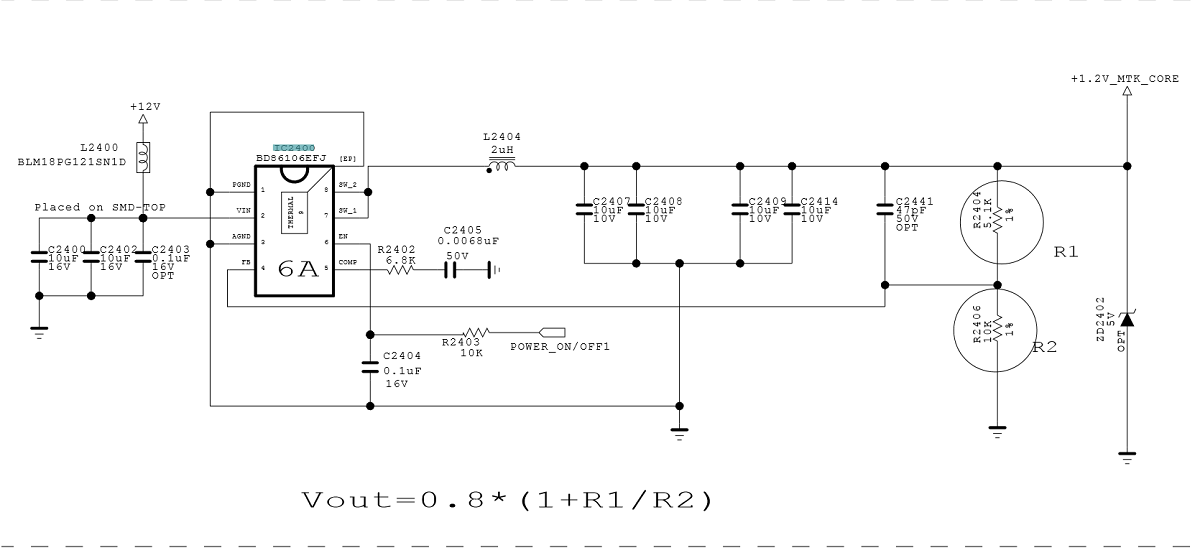

Main: eax64797003(1.2)
бп: eax64905701 (2.5)
изначально уходил в защиту, было сопротивление на линии питания процессора 2Ом (+1.2V_MTK_CORE). Заказал новый проц, поменял.
Теперь включается, но работает несколько секунд, повторно включается только когда остынет... на +1.2V_MTK_CORE напряжение 1,2в
при этом L2404 и ic2400 сильно греются, после нескольких включений, напряжение при старте стало 0.8.
Сейчас включается только если остужать область ic2400 жидкостью из пневматического очистителя, соответственно напряжение поднимается до нужных 1.2В улыбка
3 вопроса:
1) Есть ли аналог BD86106EFJ
2) Может ли что влиять на выходное напряжение из ее обвязки? (R1-5 кОм R2-10 кОм)
3) Какое должно быть сопротивление на линии +1.2V_MTK_CORE? сейчас 90Ом (смущает, что кроме ic2400 греется также l2404)
