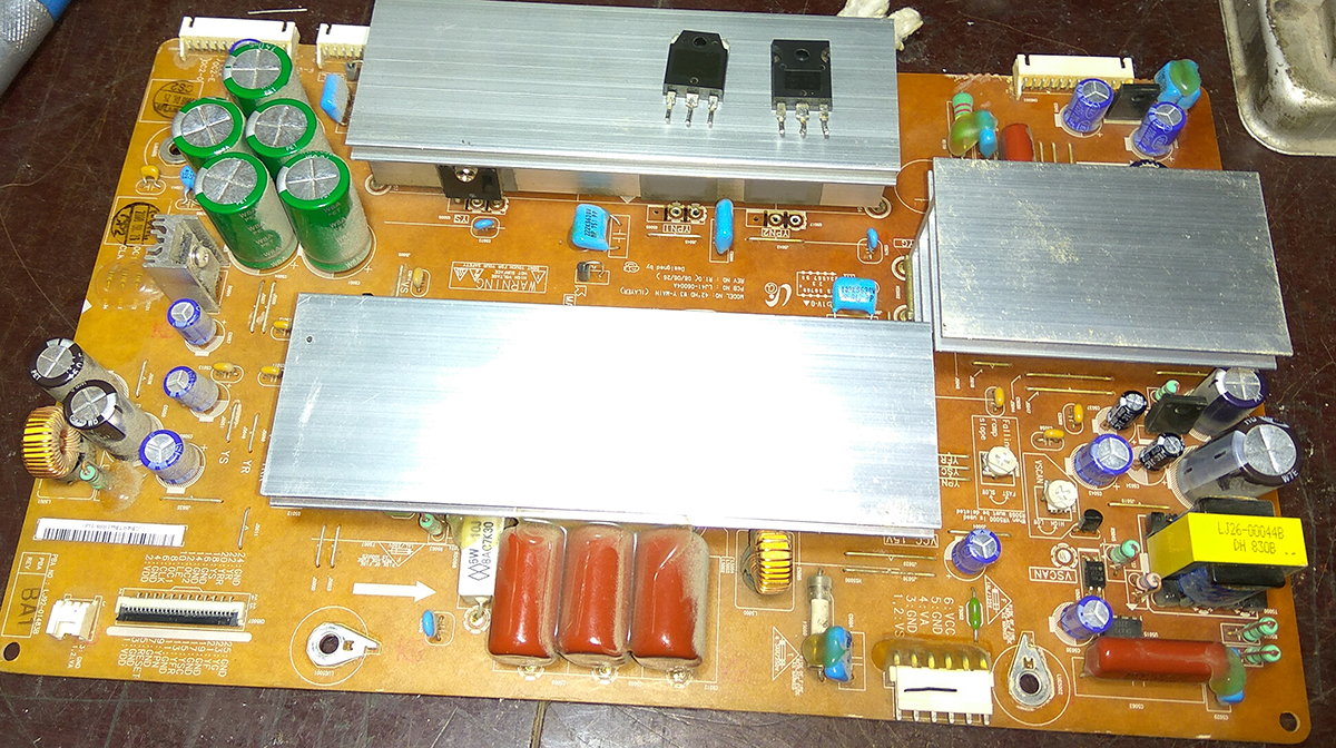

SAMSUNG PS42A410C1 шасси точно не знаю
Y-SYS LJ41-06004A, проблема в нём. Дефект был такой, через 5-10 минут пропадал растр,.звук оставался. При диагностике выявил что глючит именно блок Y-SYS, когда пропадал растр,то на сканах амплитуда импульсов занижалась в 3 раза. Заметил что начинал греться сильно транзистор Q5017 IRFP4332, а тот что с ним в паралели Q5005 RJH3347грелся значительно меньше. Сразу возникло сомнение, почему в парралели стоят разные транзисторы? Один полевик,другой IGВT,обычно всегда и этом месте во всех теликах что встречались одинаковые, оба IGВT. Вопрос, в этой плате так должно быть?
Что я сделал,,.поменял эти о транзистора на оба IGBT, и после включения через 3 секунды после запуска сусейнов вылетели 3 транзистора,.но не те что заменил,.а другие,,..которые подключены по цепи к колектору этих транзисторов, Q5000.. Q5001..Q5003.
Пошёл в магазин,купил транзисторы,.что вылетели,те что в паралели вернул на место родные,..на этот раз при включении сразу выбило Q5000 только один,это тот на колектор которого заходит Vcc, а с эмитера его идёт на коллекторы Q5000.. Q5001..Q5003 и также на коллекторы запаралеленных Q5017 и Q5005. Подумал может транзистор левак,.поставил другой с такими же параметрами,.опять он вылетел,даже с треском и искрой под платой, стал проверять управление этим транзистором,.обнаружил битый маленький smd транзистор,номер Q5019, 5 выводов, на него с микросхемы заходят 2 сигнала,.а выходит один на управление мощного Q5000. Опознать его так и не смог,.но похоже там в корпусе два транзистора,надпись на нём кодовая,первая строка сверху Е....ниже 8...и третья строка D1. Тут собственно второй вопрос,что за транзистор? Фото сверху самой платы и два транзистора что лежат на радиаторах где были запаяны это по первому вопросу,.и фото ниже где маленький транзюк что на управление это по второму вопросу

А ты забил на наше правило, шо пока не посмотришь шо у тебя га драйвере творится не куй подключать нагрузку подмигивание

SASHATOD писал:
проверял, к/з не было,.может был в утечке,.после последнего вылета уже убило накоротко неодобрение
Верно. Два транзистора, Прямой и Обратный...
