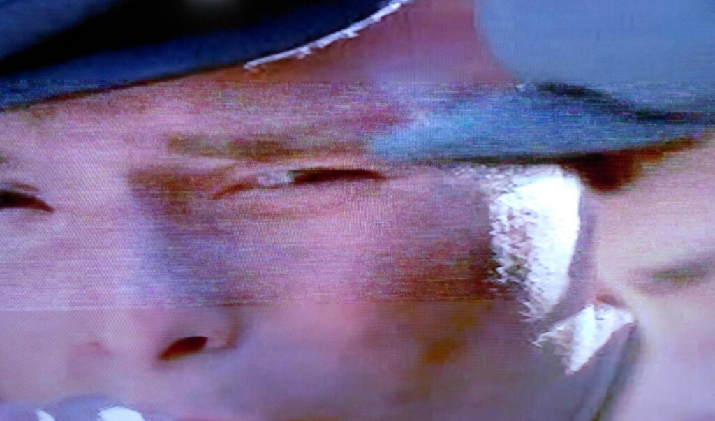

Подскажите в чем проблема, как решить или к кому обратится. На экране телевизора появились полосы. Однажды пропали на два дня но потом опять появились, и больше не пропадают. После обращения в с/ц по телефону. сказали что нужна замена матрицы. Но веры им нет!

Большое всем спасибо особенно компетентному в кавычках модератору. Все решилось заменой t-con.

А какой смысл мне вам врать? вчера жена с почты забрала T-con, А я сегодня после работы его заменил. И все стало норм показывать.

каким нахрен паяльником?плату целиком заменил.

xotmax, а зачем ты эту фотку выложил? И какое она отношение к Самсунгу имеет? Это древняя матрица, а у тебя с led подсветкой и с приклеенными шлейфами.
