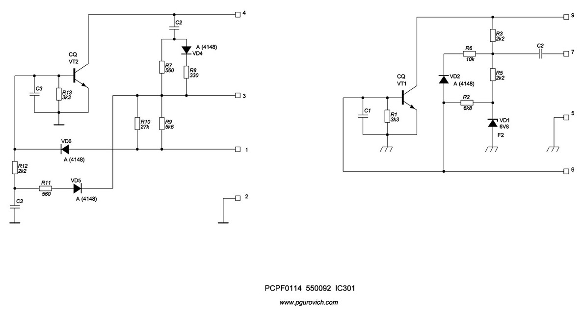

HITACHI 32PD5000 TA
Матрица FPF32C106128UB-55
Блок питания MPF7409 L
Проблема в БП, свистит трансформатор Т201.
Сейчас небольшая история:
Взял я этот телевизор, не исправный. Не включался.
Скачал сервис мануал.И пошел...
Залез внутрь. Нашел перегоревший транзистор Q201 + пару сопротивлений R005,R003 и предохранитель. Все это благополучно поменял ТВ -работает, все хорошо.
Проходит пол года... и БАХ!!! ТВ снова вышел из строя с небольшим взрывом)) Ничего не дыбилось, но хлопок был хороший.
Снова манул вскрываю, смотрю, тотже транзистор, сопротивления и плюсом прилетела неисправность сборки IC201, там сгорели дорожки, транзистор.
Все это происходило 1,5 года назад(ТВ валялся пылился) поэтому что-то подзабылось.
Когда я менял первый раз транзистор Q201 оригинала не было и мне предложили аналог и я с дуру и не посмотрел Хар-ки, только когда он снова сгорел.. и обнаружил что транзистор по току не подходит. Бегу в магазин покупаю оригинал - они были. Ставлю на место, и подбираю в сборку транзистор, сейчас ,опять же, не помню какой поставил вроде BC846A . ТВ запустил, но появился писк трансформатора Т201. Стал проверять близь лежащие кондеры.. все вроде в норме. Попробовал постучать, и заметил что когда задеваю IC201 писк затухает и на этом решил, что неисправность нужно искать там.
Пропаял все . Не помогло. Искал в интернете схему этой сборки, нашел, кто-то рисовал, но номиналов там конденсаторов нет. Вычитал на каком-то форуме что они идентичны с соседней IC301, работают только по разному. И решил сравнить номиналы конденсаторов, нашел один отличающийся, поменял - писк стал громче и через 10 сек. БАХ!!! сгорел транзистор Q201.
Снова в магазин)
Решил проверить прибор померил пару конденсаторов - ОН ВРЕТ! Выкинул прибор, купил новый.
Теперь вот думаю, как дальше быть... Может кто знает какие конденсаторы стоят в IC201. А может я вообще не там рою замешательство
Ссылка на схему : http://archive.espec.ws/section312/file18749.html
Подскажите, пожалуйста, несмышлёнышу!!! смущен

  IC201 ред..jpg  64.58 КБ  Скачано: 457 раз(а)
  IC301 ред..jpg  61.89 КБ  Скачано: 371 раз(а)
