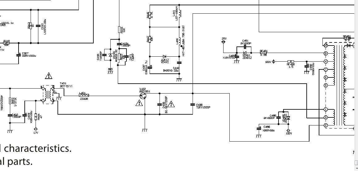

ТВ Electron 54 tk-795 Схема отчасти подходит с ETA-1R (по процу, обозначениям и остальному, только в моей схеме память 24с16 и др. мелкие отличия) ETA-1R здесь http://monitor.net.ru/forum/service-manual-85-30.html
БП: STR G5653 (N801)
Транз.CP: TT2246
Проц: 8891CSBNG6KF8 (N202)
Память FM24с16
Был сгоревший БП (STR G5653, R803 0.22 Ом; R801 2R2x10W, R804 680 Ом; С810 680p x 2kV, VD806 AK03 заменил на 1N5819; заменил RG2 на UF5408.
Восстановил БП, проверены все электролиты (ёмкость и ESR), менять не было необходимости.
Был пробит ТТ2246 (заменил).
Задача: на колекторе транзистора СР нет нужной амплитуды и формы импульсов и он сильно нагревается втечении 1мин, что к радиатору нельзя прикоснуться. Соответственно нет высокого. Обвязку проверил. Внешним навесным монтажём подключал другой ТДКС, всё-равно сильно греется и на коллекторе нет сигнала. Ниже прилагаю два скриншота осциоллограмм на базе и на колекторе данного транзистора.
ТВ включается, слушается кнопок пульта и клавиш. Звук есть. Входит и выходит из деж.режима путём нажатия кн.Power на ПДУ. Отключив цепь подачи напряжения с ТДКС на КР, подавал с внешнего 26В на LA78040 и на кадровых катушках был нормальный 50-ти Гц сигнал (пилы) при включенном ТВ (так убедился что ИМС la78040 (N301) рабочая. Процесор живой.
Сигнал на Базе строчного_транз.ТТ2246
Сигнал на коллекторе строчного транз. ТТ2246
   строч.транз ТТ2246.jpg  70.53 КБ  Скачано: 299 раз(а)

А Оска как себя чувствует?

Ну ты хоть заменил ТТ а ОСку не проверил и цепи подключения СК и КК, и не дал замеры пит.напруг.И главное в чужую тему влез нехорошо.

Отклоняющая не причём, т.к. с отсоединённой оской TT2246 также сильно греется и (осциологаммы такие же, смотри постом выше), только по постоянке на колекторе ТТ2246 (без оски) напряжение на вольт 10 больше (без оски 145 В,с оской на колекторе где-то 135 В). С БП напруги есть: 18V, 9V,17V,5,2V-2, 140V.
