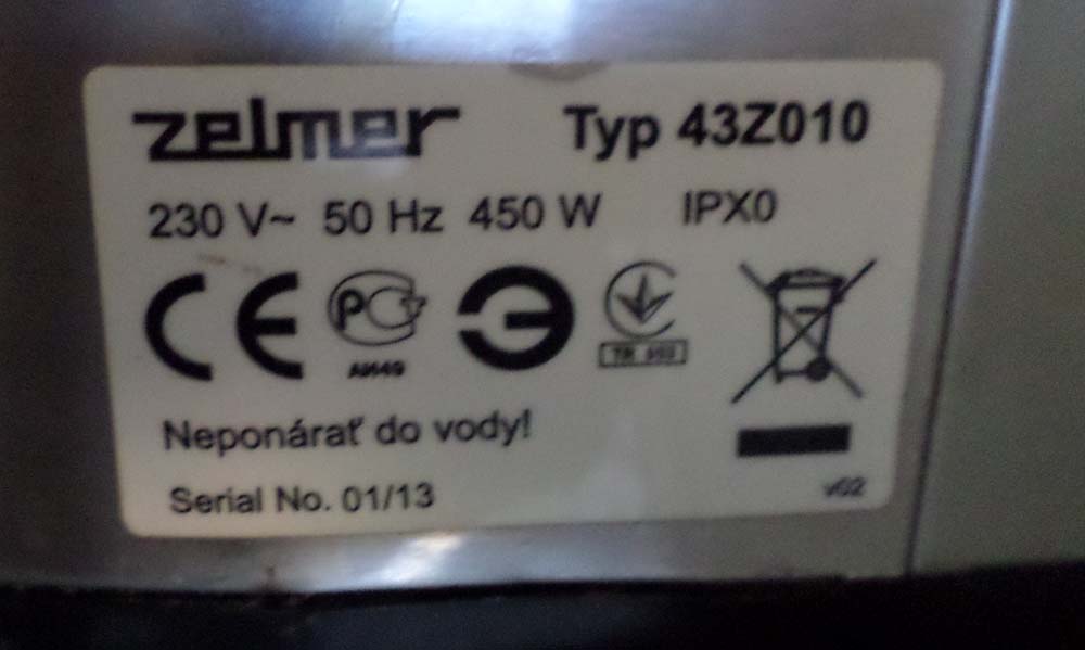

Всем доброго времени суток! Хлебопечь Zelmer работает минут 15 потом спригивает на 1 программу и стоит неподвижно,может кто сталкивался прошу поделится опытом.Спасибо!!!
ДОБАВЛЕНО 12/09/2016 21:52
Получается так что при работе тена ровно через 5 мин после его включения и происходит сбой.

А на замесе, время.

на замесе 10мин
ДОБАВЛЕНО 13/09/2016 00:43
Да еще отследился интересный факт -после замеса спрыгнула .включил режим (выпекание) 5мин и опять сбой, сразу включаю повторно(выпекание)-доделывает до конца

Вырви тен, что покажет! Или лампочку вместо него

gjlubevod, пустые слова , ни каких замеров ... да и фотки не те надо показывать .

Проблему решил путем обжатия контактов на термисторе , сопротивление не соответствовало на термисторе и в конце проводов разница была примерно в 26 кОм.
