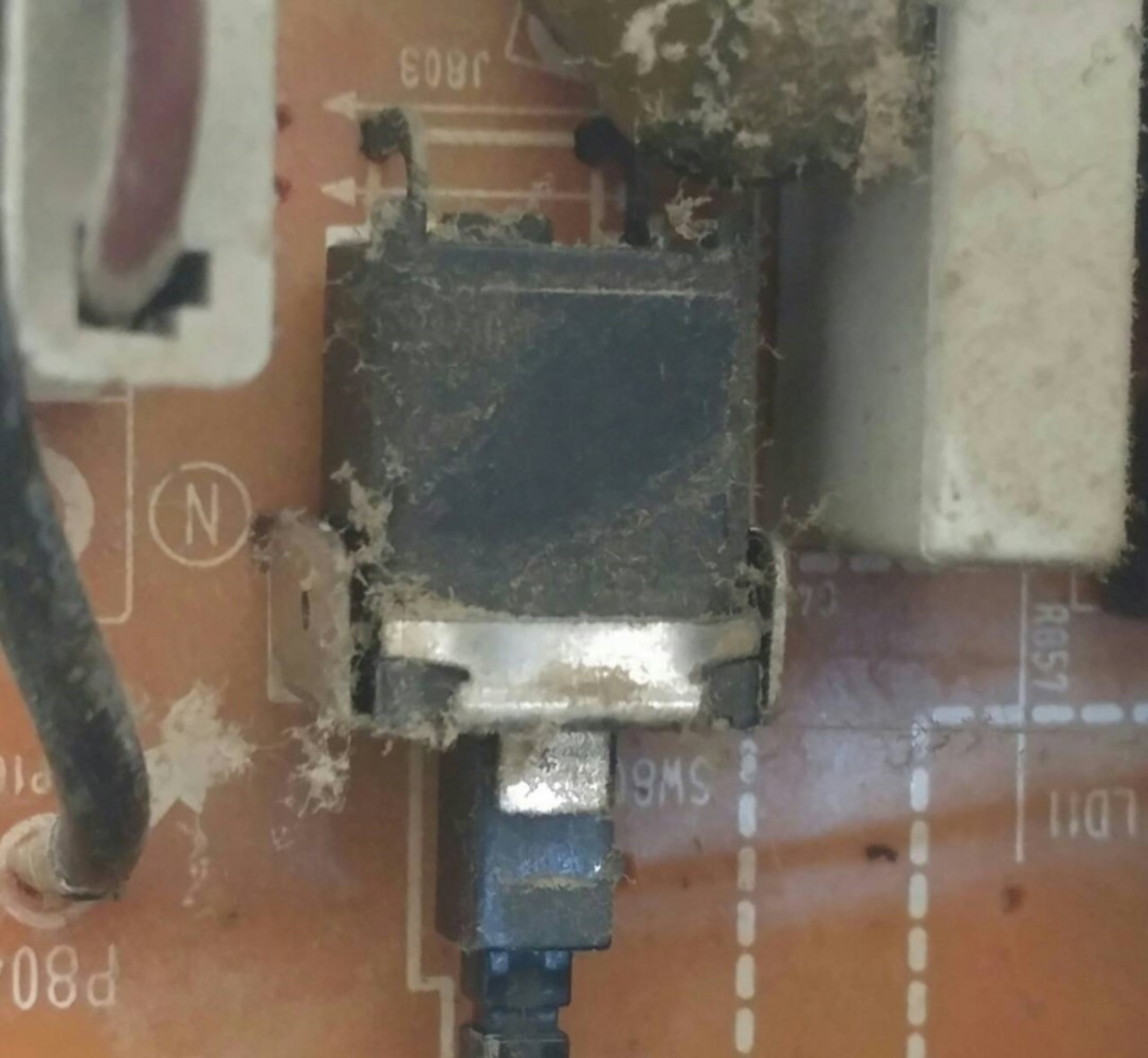

Добрый день!
Задаю может глупый вопрос, но всё же спросить мне больше не у кого. Имеется телевизор телевизор lg 21fu3rlx у которого сломалась кнопка питания (она на фото), включить телевизор после этого невозможно, купить данную кнопку тоже (далеко сейчас от города и тем более от радиобазара). Есть мысль закоротить контакты кнопки питания на плате, чтобы телевизор вообще не отключался, вернее был всегда в режиме Standby.
Сразу говорю, хотя это и так видно исходя из моего вопроса, я полный олень в электрике и тем более электронике. Огромное спасибо заранее за посильную помощь!

York30000 писал:
Как определил что она сломалась???

vadim3008, номера шасси не знаю, мастера в деревне нет. Телевизор бабушки соседки божьего одуванчика, просто хочется помочь. Не пришибёт паяльник держать не за жало умею, во включенный телек лезть не буду, обещаю!
Борис Горбунков, перестала щёлкать и одновременно ТВ перестал включаться.

Сообщение #6 От 20/06/2018 12:39 цитата
York30000 писал:
Так замкни её ( перемычку припаяй ) и не парься - пусть бабушка из розетки шнур сетевой выдёргивает.

Борис Горбунков, так я об это и спрашиваю, куда перемычку кинуть? Там просто 4 контакта.

York30000 писал:
Откуда их там четыре???
Контакта два - их и перемыкай.
А ещё две железочки - это просто крепёж к плате.

Всё получилось! Огромное благодарность от меня и бабушки Борису Горбункову
