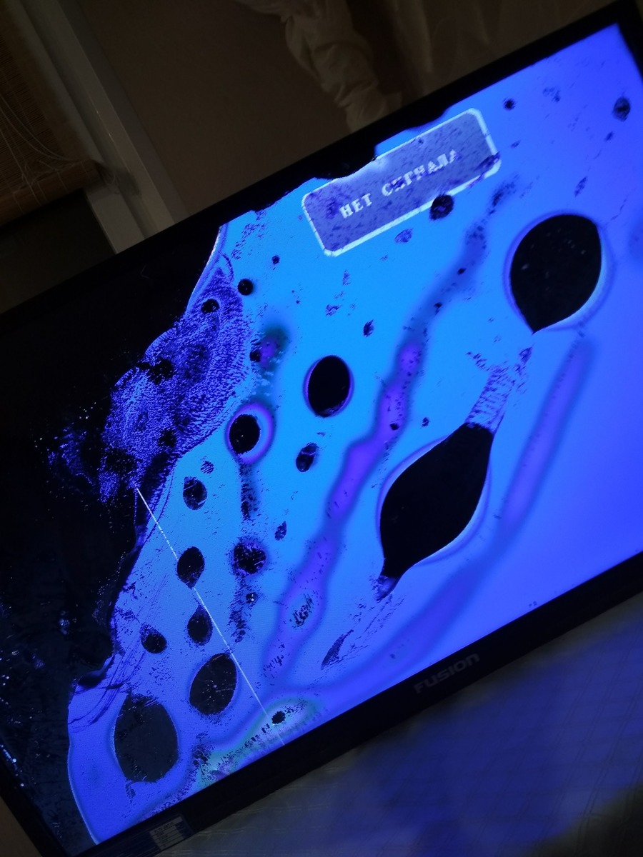

Всем привет. поменял я светодиод, паял обычным паяльником ну над оч быстро это делать, очень нежный.Все заработало. В итоге в этом телевизоре мертвая матрица. Потом стало интересно из чего состоит матрица, и я ее немного раскрыл. Опыт получен. Всем спасибо.
После раскрытия матрицы
 Размер файла:  211.41 КБ
 Просмотрено:  222 раз(а)
  imgonline-com-ua-Resize-6evxRoB39te.jpg  134.22 КБ  Скачано: 239 раз(а)
