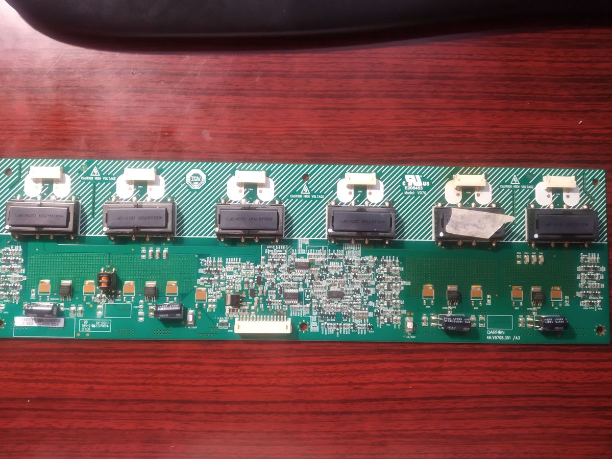

Добрый день.
Имеется данный телевизор, симптомы классические - при старте экран вспыхивает и гаснет, если фонариком подсвечивать - картинка есть.
Установлен инвертер 4H.V0708.351/A3. Сервис мануал на данную платформу скачал, но схемы инвертера в нём нет. Предположительно умер один из трансформаторов. При замере сопротивления на фишках подключения ламп на всех сопротивление 4,2 кОм, кроме одного, на нём 15 кОм (на фото с наклейкой скотча). Насколько понимаю ему кранты.
Если правильно понимаю, то на плате несколько независимых цепей подсветки. Модно ли временно отключить цепь со сгоревшим трансформатором чтоб проверить остачу каналов и лампы?
Пытался запитать лампы от инвертера компьютерного монитора 17", но видимо его не хватало, при подключении вместо одной из родных ламп, лампу тв - инвертер монитора пытался стартовать и уходил в защиту (мигал лампами монитора, но лампа тв не загоралась).
Такого трансформатора найти не могу можно ли его заменить на другой и какими критериями стоит руководствоваться?
Теликами профессионально не занимаюсь, занимаюсь ремонтом СМА, так что знания в электронике есть.
Буду благодарен за любую помощь и схему.

Сними транс с него обратную связь на операционники отключи и отключи защиту самой мс инвертора. Запустится.
Кстати иногда достаточно хорошенько пропаять эти трансы.

Транс уже пропаивал, точнее снимал и назад запаивал, надеялся найти обрыв. Можно поподробнее про отключение защиты и ОС? Если можно привязать хоть к части схемы - будет прекрасно. Я в схемотехнике тв профан.
Еще один вопрос - инвертер от монитора 17" не запустил лампы на тв. Это нормально? я пересаживал инверторы на ноутах от 10" до 17" и все запускались без проблем.
