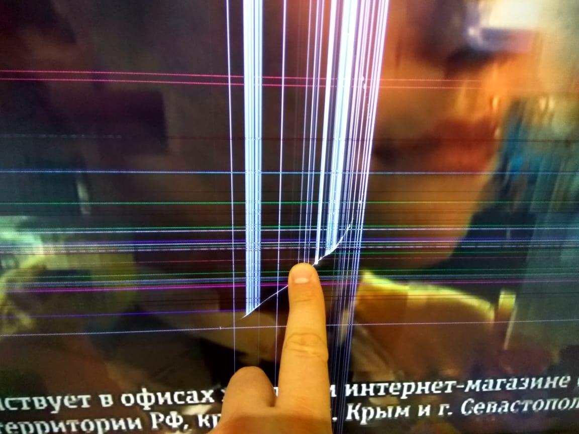

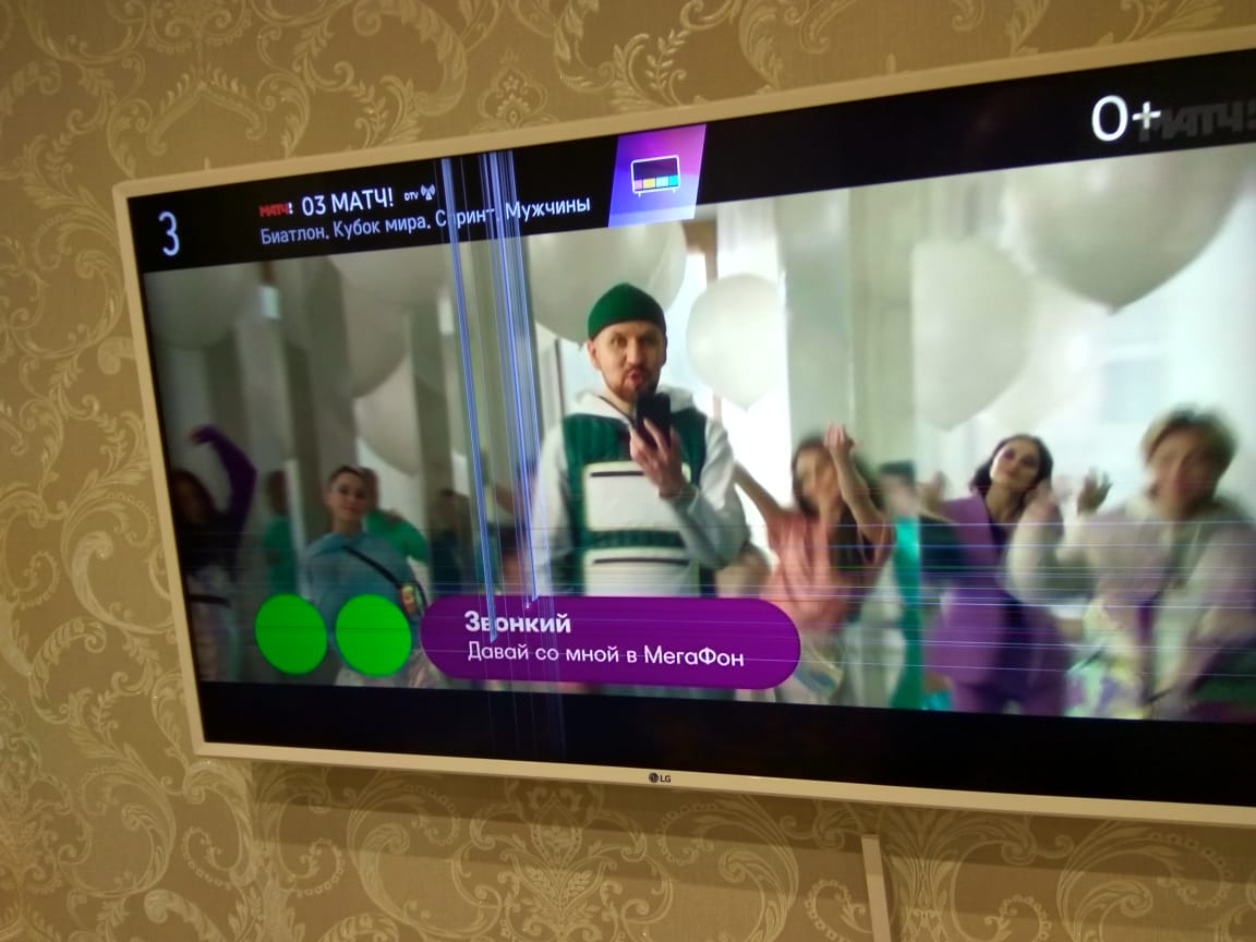

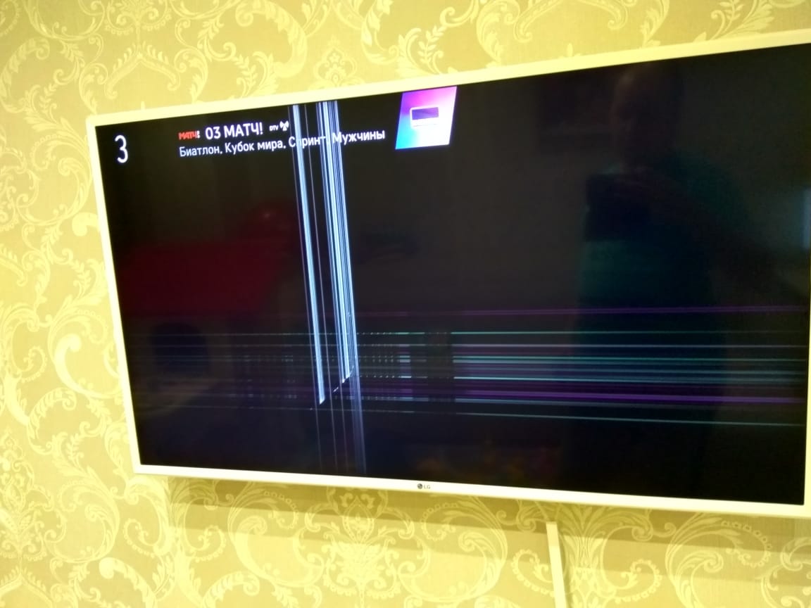

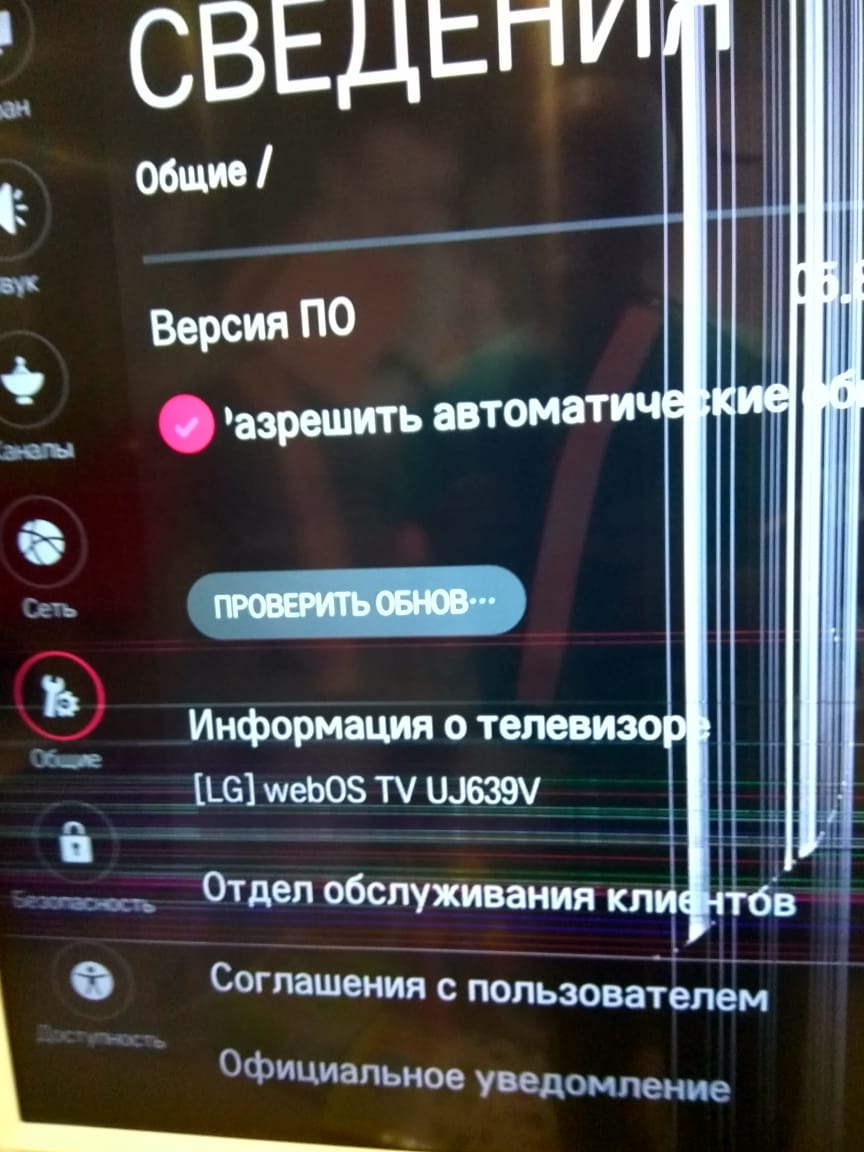

Добрый день форумчане.
Купили давно телевизор LG 43UJ639V, недавно появились 3 полоски горизонтальные и вертикальные, а на пересечении была линия похожая на скол внутри, при нажатии на который она показывалась более отчетливо. Спустя некоторое время когда вроде бы все привыкли к шести линиям, появилось еще больше, сын нажал на эту трещину (см. прикрепленное фото). И тут встал ризонный вопрос, стоит ли как то заморачиваться с ремонтом (то есть ремонт будет не особо дорогой), или же дешевле купить новый. Такой новый стоит примерно 30-35к. И хотел бы еще уточнить что именно могли быть причиной появления таких линий? И возможно ли своими силами это как то поправить?

Матрицу надо менять.

erikbond77, это трещина на матрице. Своими силами не справитесь скорее всего, хотя там ничего сложного, НО...! Нужна замена матрици, а она обычно стоит дорого. Примерно 50% стоимости от нового ТВ! Так что вибирать Вам!

Механическое воздействие. Допросить с пристрастием детей и котов.
