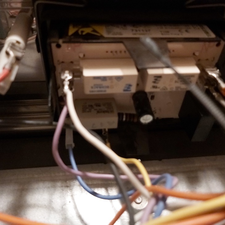

Доброе утро товарищи, может кто из вас поможет РАЗОБРАТЬСЯ у нас духовой шкаф Електролюкс при включении духовки проходит 2-3 мин идет треск с платы и не включается вентилятор обдува ,пару раз стучал по плате таймера вентилятор обдува включался и все работало , в чем причина, может кто то сталкивался 8 963 782 87 63 Спасибо

Доброе утро Народ ,я сам отпоял конденсатор и заменил его и все заработоло 0,68мкф ,он стоит внизу на фоло слева большой за одно и поменял маленький 10в 1000мкф и все на все ушло 86 руб ,а мастеров нужно вешать на столбах просили от 4 500 и до 5 000руб
