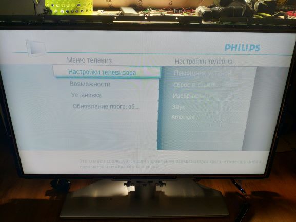

PHILIPS Model: 47PFL9732D/10
Chassis/Version: Q528.1E LA
T-CON: 6870C-0166c
Panel: LC470WU2 ( код 101)
Inverter (backlight): 6632L-0404B KUBNKM136C Rev 0.3 6632L-0405B KUBNKM136D Rev 0.3
Power Supply (PSU): PSC10192EM 272217100534
MainBoard: 3104.313.61943 - 3104.303.50823
IC MainBoard: PNX5050EH/M1 , PNX8537E/0F86
Тuner: TD1716F/1HXP-3
Аппарат поступил с жалобой на артефакты, которые пропадают по мере прогрева (примерно час). Помимо этого при обновлении картинки предыдущее изображение остаётся, становясь немного бледнее. Питание всё в норме, как на платах, так и на матрице. Есть две мысли: сдохло само стекло или банка памяти. Но вот какая - это вопрос.
Может быть уже кто-то с подобным сталкивался? Заранее благодарен за любую помощь!

litam
Сообщения: 1030
Сообщение #2 От 18/10/2018 08:26 цитата
Что-то изо слишком белое, похоже на гаммакорректор.
Изо тормозит, а с прогревом восстанавливается,- матрица.
Про банку памяти,-- очень смешно, лучше б ты этого не писал. умора

popingus
Сообщения: 13
Сообщение #4 От 18/10/2018 19:49 цитата
Всем спасибо! Проблема не в стекле и не в напряжениях. мёртвые гамма-буферы.
