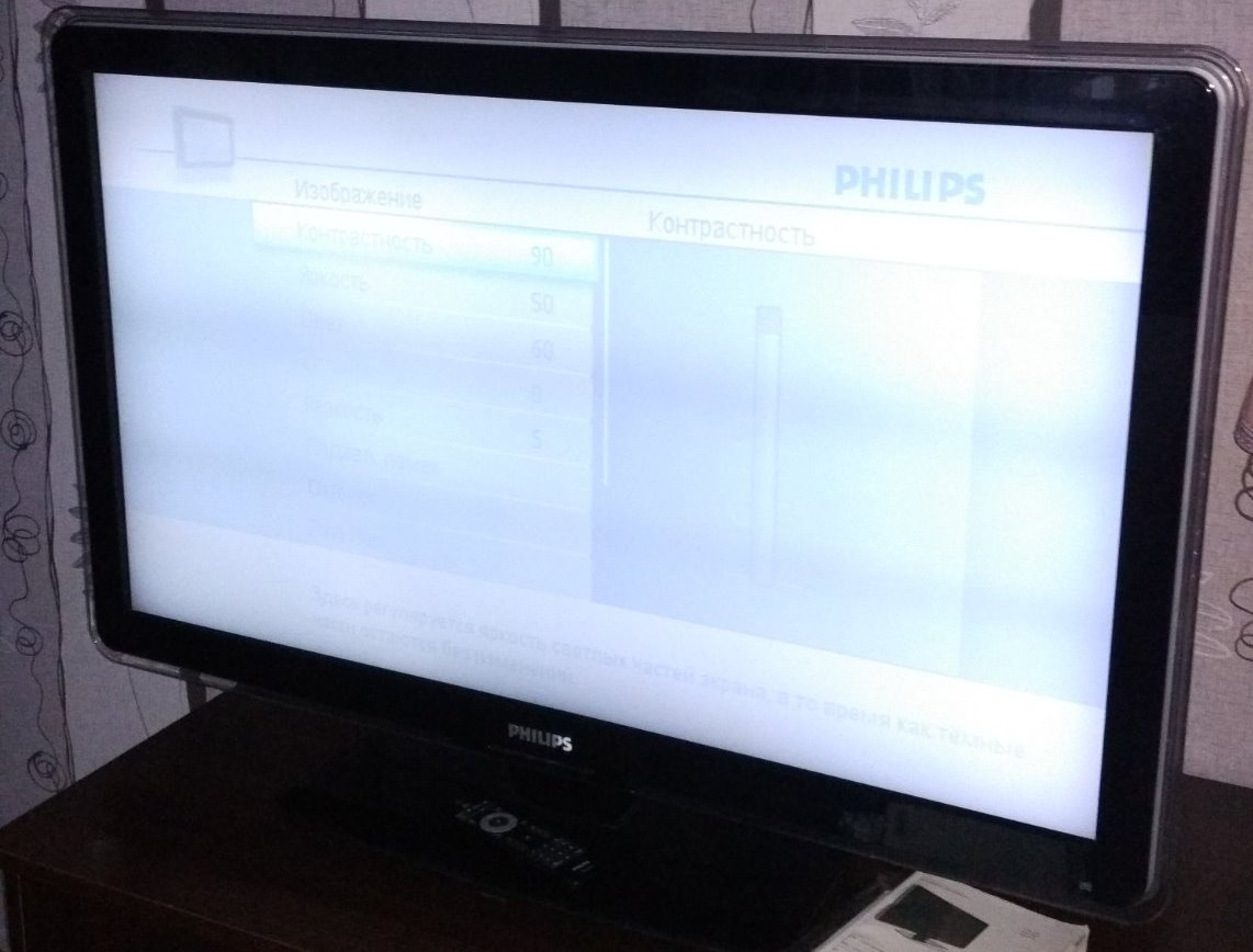

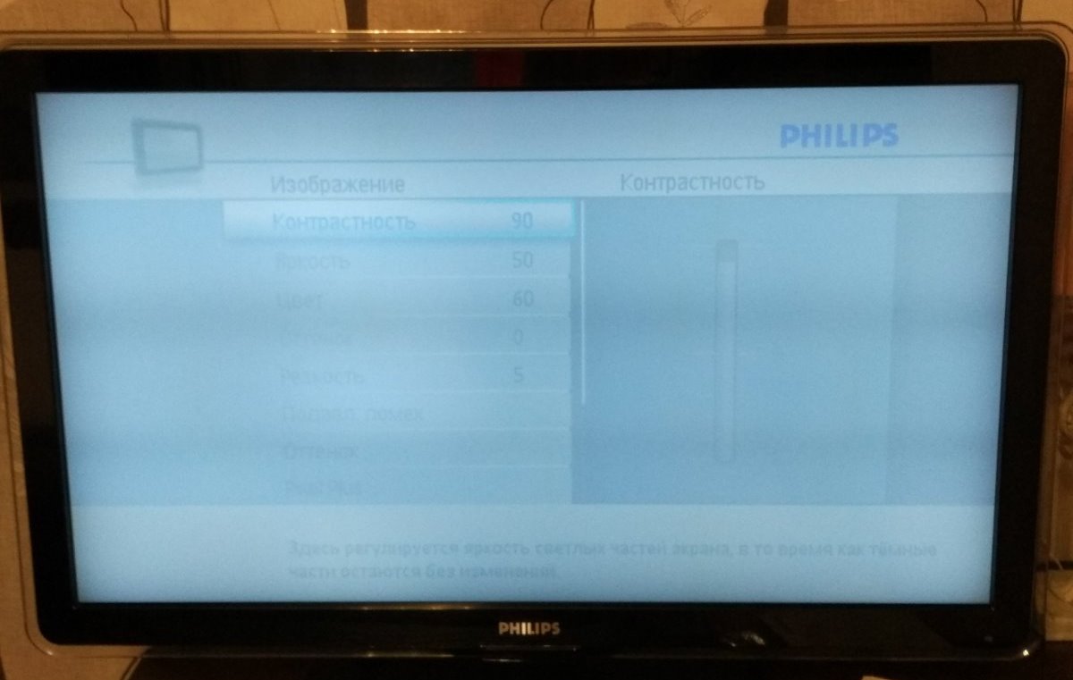

Добрый вечер.
Ремонтники в нашем городе причину не нашли, решил обратиться сюда.
В один вечер при просмотре ТВ изображение на глазах побелело, звук есть, все остальное работает. Ударов, перевозок, залития водой не было.
philips 42pfl7403d/10 сборка: Венгрия, шасси Q529.1E LA наработка часов: 18400
Кстати после ремонтников появились две темные горизонтальные полосы, видно на фото.
Что скажете? Стекло, т-кон, материнка ? Бороться есть смысл ?
  IMG-81c4cec6efef7b886cc36866206bcf18-V.jpg  79.64 КБ  Скачано: 302 раз(а)
  IMG-ebca8a6d90d4c09d93d8020a1ce030bb-V.jpg  98.59 КБ  Скачано: 293 раз(а)

А понтов-то, понтов. Работы там действительно на час, неисправность обычная для мастеров, в инете обсосана вдоль и поперек, деталь из трех букв и двух цифр. Хз, кто у вас там ремонтом занимается. Полосы темные - лампы погасли, срок пришел.

Сообщение #15 От 05/02/2020 22:01 цитата
Всем привет.
Починил телевизор. Проблема была в гамма-корректоре на т-коне. Заказал из Китая микруху AS15F и перепаял в ближайшем сервисном центре. Микруха 0.35$, перепайка 5$. Итого: 5.35 за весь ремонт + время (сам разобрал + собрал).
Хваленые мастера у нас не смогли починить, сначала стоимость ремонта объявили (50$) я согласился, но в итоге не смогли починить.
Телевизор 2 месяца лежал под кроватью разобранный ( ждал микруху), сейчас починенный опять под кровать едет, т.к. привык уже к новому и этот смотреть никто не хочет...
Спасибо форуму, спасибо всем кто в личку написал и объяснил что и как проверять.
