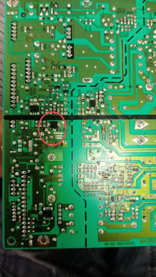

Добрый день! Симптомы следующие. Включаю телевизор. Дежурка работает (красный светодиод). Включаю телек (синий светодиод). В защиту не уходит. Загорается подцветка и сразу гаснет Синий так и продолжает гореть. При вскрытии был обнаружен вздутый литик на выходе. (25В 1000мкФ). Литик и рядомстоящие заменил. Если я правильно понял, то исходя из схемы 32В-это питание инвертера. Когда включаешь телек в дежурку напряжение 29В. Стоит включить его, оно сразу проседает до 0. Так же было замечено следующее. В цепи с вздутым кондером стоит Диод Шоттки 3А, 50В (sk36B). У него был очень сильный нагрев (подложка в этом месте черная). Посмотрел-не пробит. Думаю заменить, но аналогов под рукой нет. Может кто подскажет так-же, на какой можно его заменить
