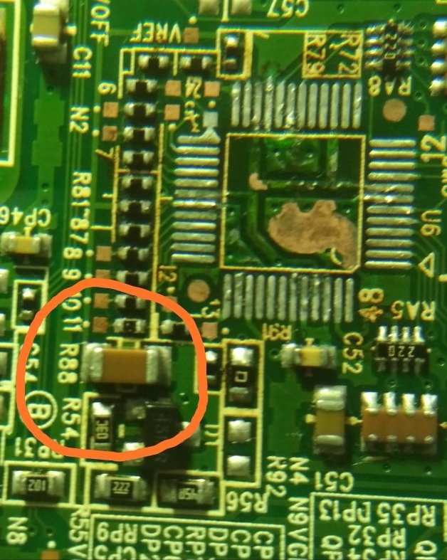

Облазил и- нет, не могу найти схему T-CON V315B1-C01, у меня 38 вывод на минус замкнут. Помогите пожалуйста с схемой

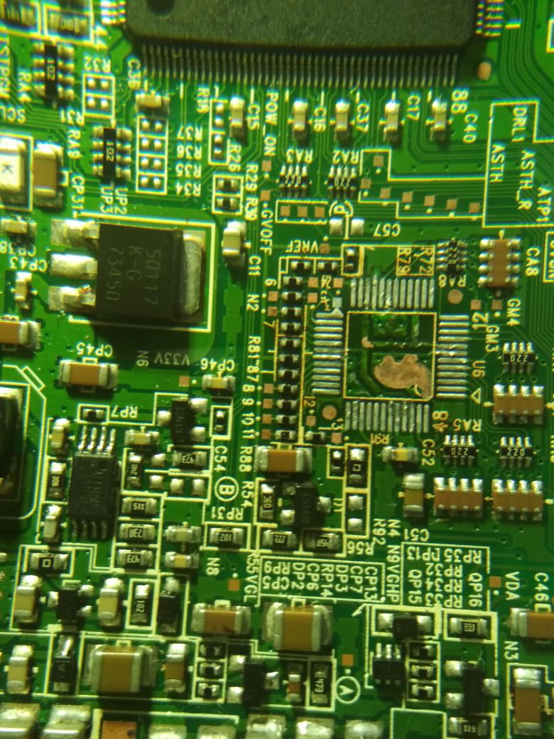

Выпаяв AS15G я включил входной разъем, а выходные оба не подключал. Включил в сеть телевизор. Входное напряжение на некоторых выводах входного напряжения на AS15G завышены, например 25вывод вместо 9.6 идет 9.9v; 26: вместо8.88- 9.44v; 27: вместо 8.4 - 9.09v и т.д.. Самое интересное, что этот (фотот в приложенных файлах)
конденсатор, у которого рядом почему то написано R88 очень сильно греется, что палец обжигает. На какой теперь его конденсатор можно заменить?

Впаял обратно AS15G, а этот конденсатор выпаял - не работает. Может из-за того что уже мертвая AS15G? Зато ничего не греется. Но у кондесатора сопротивление даже на мегаОммах нет, зато прибор показал 15 микроФфарад. Как думаете, причина в нем, стоит ли покупать третюю AS15G и на что заменить этот конденсатор?
