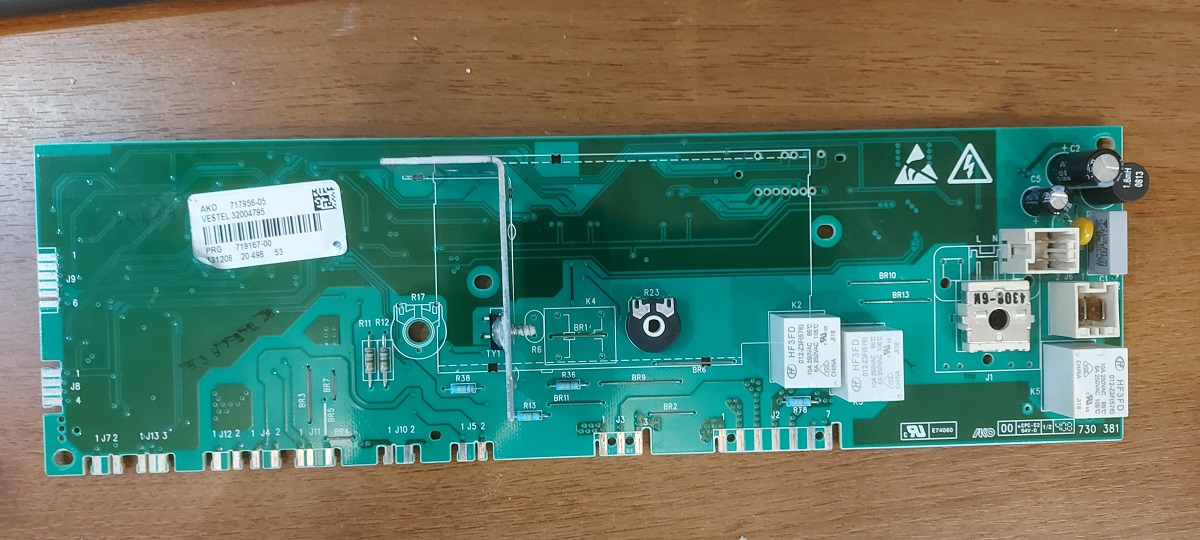

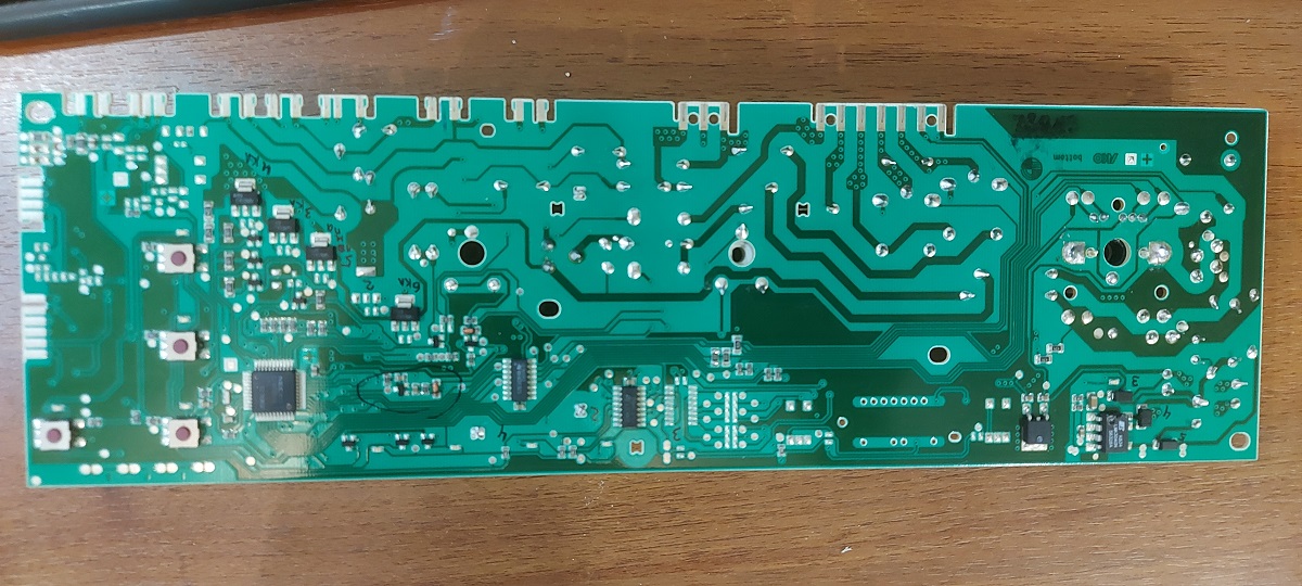

Всем привет. Стиральная машина VESTEL 4080s.
Изначально была проблема с резким стартом двигателя при запуске любой программы, заменен симистр, эта проблема исчезла. Теперь если селектор выбора программ стоит в положении stop и если сэмитировать полный бак, как только щелкает престостат, то срабатывает помпа. Помпа работать будет пока не щелкнет престостат в положение "пуустой бак". В любом другом положении селектора при полном баке, помпа не срабатывает, только в положении стоп. Например режим Быстрая стирка СМА отстирывает до конца без проблем. Переферия (помпа тен ntc пресостат двигатель) вся рабочая. Может это так и должно работать и это норм для этой СМА, я с вестелами не сталкивался, не знаю, в инете нигде информации не нашел.
Кто знает что может быть, может кто сталкивался с таким?

нет, не наливать воду в режиме стоп. Во процессе стирки (бак де тогда полный правильно) переключаешь на стоп и сливает сразу воду. В других же сма, при перключении на стоп в процессе стирки, вода же не начинает сливаться, а нужно для этого выбрать режим слив воды. А тут такое вот.

для того что ты написал есть в пресостате ПЕРЕЛИВ ВОДЫ
