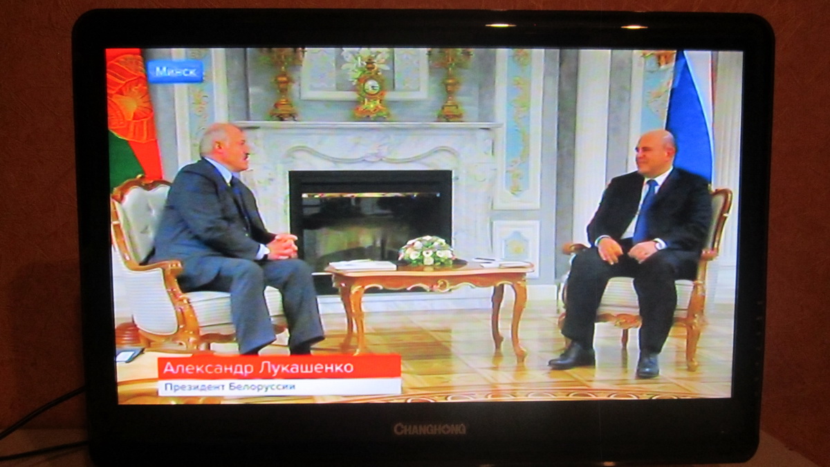

CHANGHONG L22C699A подарили и меня расстроили.
Я настраивал 10 раз автопоиск каналов но всегда выходит только 60 штук и некоторые невозможного качества.
Я так понял но хочу спросить у Уважаемых Мастеров.
Почему только аналговые каналы? Изображение плохое.
В интернете нет мануала и прошивки я не нашёл.

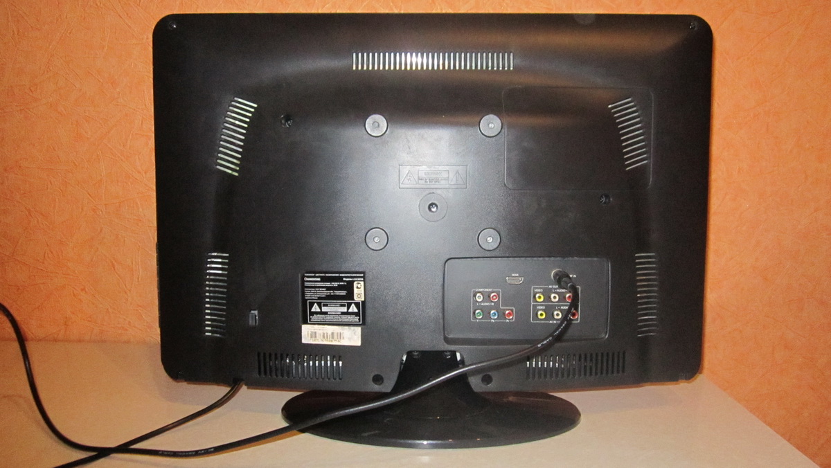

Да у этого телика и USB входа нет, то есть как прошить не знаю и надо ли, поможет ли?
Есть в интернете что у этой модели нет прибора DVB-T2/T/ которая вроде отвечает за цифровые каналы.
Странно. Есть входы по низкой чистоте а цифры не понимает.
Что мне не верится. Прошу пояснить а то думаю-думаю а толку нет.

в нём нет DVB-T2
Иван Зенин
Сообщения: 6784
Иван Зенин
Сообщение #3 От 18/07/2020 06:24 цитата
В нём вообще никакого DVB нет.

От маленькой приставной антенны с выдвижными рогами на чёрной пластмассе с раздвоённым штырём не ловит вообще ничего и пишет - нет сигнала.
Я кабель общедомовой воткнул и чего-то поймало 60 каналов.
По кабелю идут и аналоговые и цифровые.
Но изображение плохое. Значит аналоговые. А последние канала совсем строчат.
Дерьмо а не телевизор.
Да ломаный был. В блоке питания 5 конденсаторов вздутых заменил.
4 шт по 1000мф\25в и один 470мф\25вольт.
Но таких не нашлось дак я на 35 вольт решил которые 4 шт. по 1000мф.
Но не встали, места не хватило. Пришлось на проводах припаять.

Maksimov, ты чё такой глупый! Тебе же сказали, что это древний аналоговый тв. Когда его делали, о цифре и не думали даже. Ты ещё на нем 3D поищи и смарт. А вдруг...
