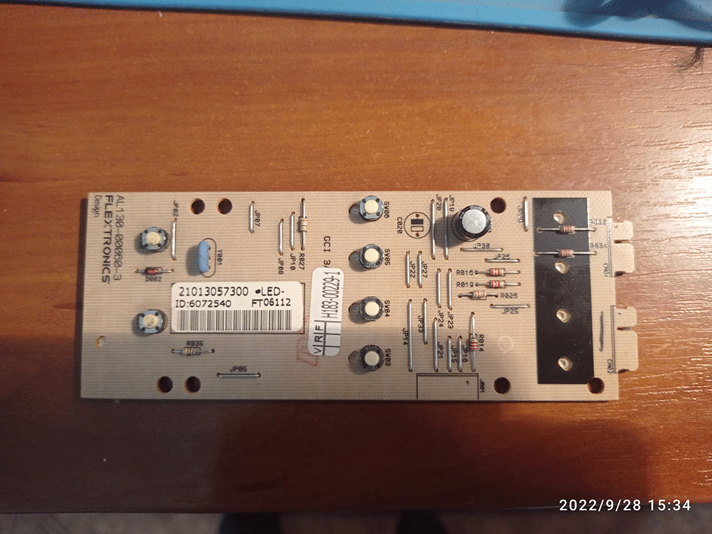

CMA Ariston AVSL 85 EU помогите распознать компоненты на плате управления Flextronics AL130-00060-3 отбиты компоненты помеченные цифрами Заранее спасибо
Цифрами обозначены сбитые компоненты

1. 1FW BC847B SOT-23
2. Диод маркировка Z3
3.103 0805
4. Кандёр , ёмкость не знаю , но стоит параллельно кнопке. На другой кнопке такая-же цепь пункт 3 и 4.
