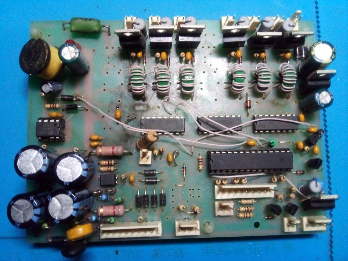

сопсно, попал на ремонт такой стабилизатор. со слов хозяина при включении выдает ошибку низкого входного напряжения и дальше тишина. я ж, потирая руки, сразу прикинул, что дело обойдется заменой подстроечников, как обычно бывает в релейных стабах, но не тут то было. нет ни подстроечников, ни реле
Norma 1, НСН-0222-9.0-7.0
микроконтроллер AtMega 8A в дипе
ULN2003
4051be-2шт
тиристоры в ассортименте
схемы с наскоку не нашел, боюсь, придется срисовывать. аппарат не включал. просмотрел пайки, промерял литы. прозвонил симисторы вт136, вта12, крупные диоды и все транзисторы. пока все живое. силовые тиристоры прозвонил вскользь, не распаивая, все звонятся одинаково. либо все живы, либо все мертвы), пока к ним не совался, есть проблемы с платой.
плата копана ранее, с элементами колхоза. видны потеки жидкости, скорей всего это причина прошлого ремонта. скорей всего менялся термистор на входе. при более внимательном осмотре обнаружены закопченый резистор, разряжающий одну из сетевых банок. его закоптил, скорей всего термистор. далее имеются 2 стабилитрона, и, соответственно 2 резистора перед ними. оба люто грелись, хочу поставить помощнее. но вот краска с них практически осыпалась. оба звонятся по 165 ом, согласно остаткам краски должно быть 190 ом, но такого штатного номинала нет. не могла же синяя полоска выгореть в белую?
но самое главное со стороны дорожек. тут что-то перерезалось, что-то соединялось, допаивалось дополнительно.
может есть у кого схема (было бы ваще шикарно), либо фото некопанной платы, чтоб понять, что по заводу, а что приколхожено. ну и номиналы резисторов заодно глянул бы.

Рома, ну ты свою зафоткай что ли... схемы я у себя не нашел, в нете тоже...

со стороны деталей, возле крайних дросселей (или трансформаторов) видны места, где стояли калившиеся резисторы. сами стабилитроны с обратной стороны.

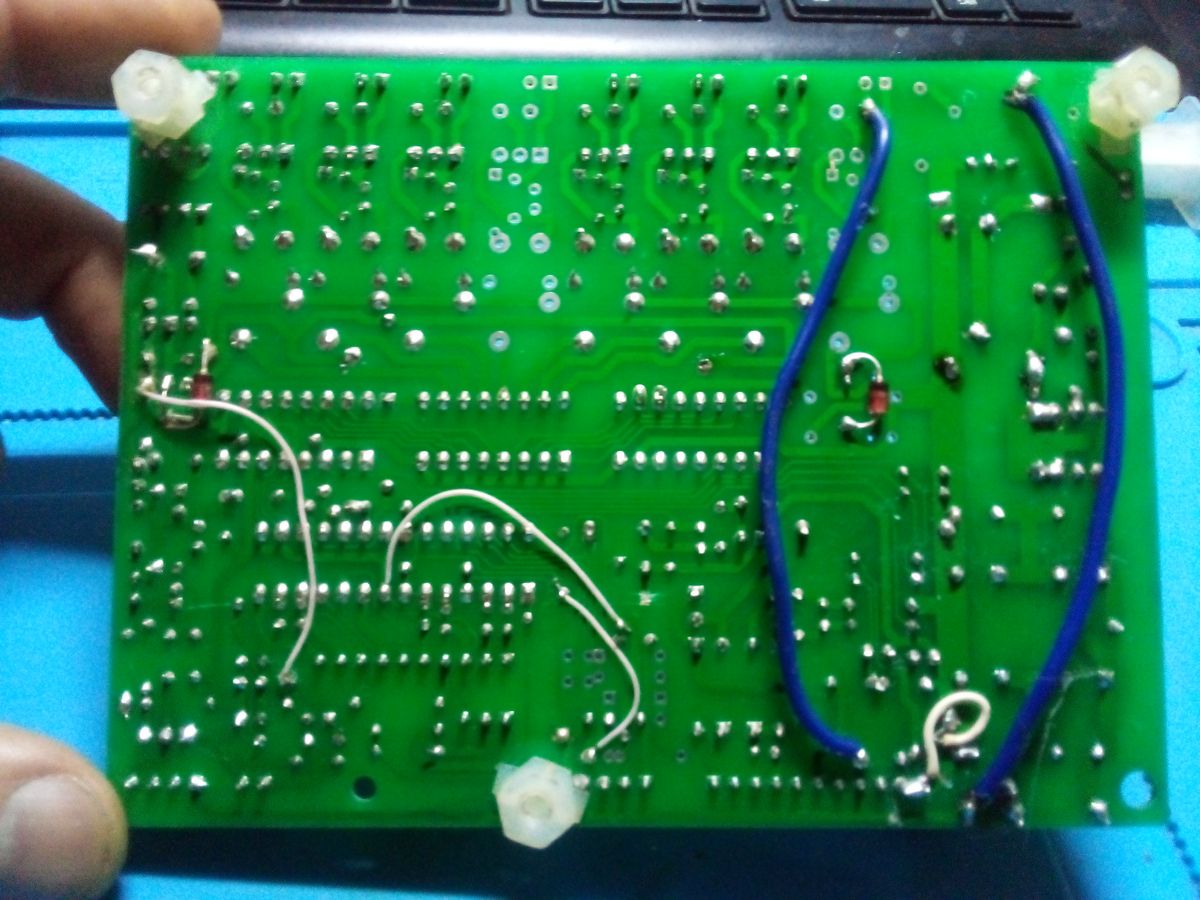

со стороны печатки, синие и белый провод между ними-колхоз. синими проводами добавлен резистор 6,2 ома 5 ватт в разрыв питающей цепи (стоит над светодиодом, на краю платы), белым проводом соединили разрезанную ранее дорожку. а вот перемычки мгтф-ом родные или нет-нинаю. так же есть еще одна разрезанная дорожка. может просто забыли ее назад соединить и в этом вся проблема..

дааа.., придется рисовать видимо... поищу еще по закромам что-нибудь на сие творение.

само творение находится на работе, дома только плата. на работу в понедельник) изучу назначение разъемов, станет понятнее. разрезанная дорожка-минусовая, идет на один из разъемов. явно не должна быть разрезана. вот про перемычки с мгтф-а бы разузнать.
