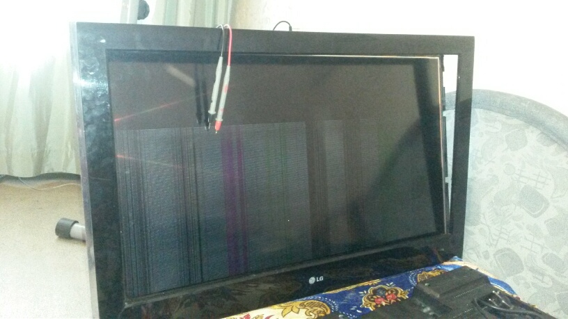

Добрый день уважаемые коллеги.
В ремонт попал вот такой экземпляр.
Модель: 37LH5000
Шасси: LD91B

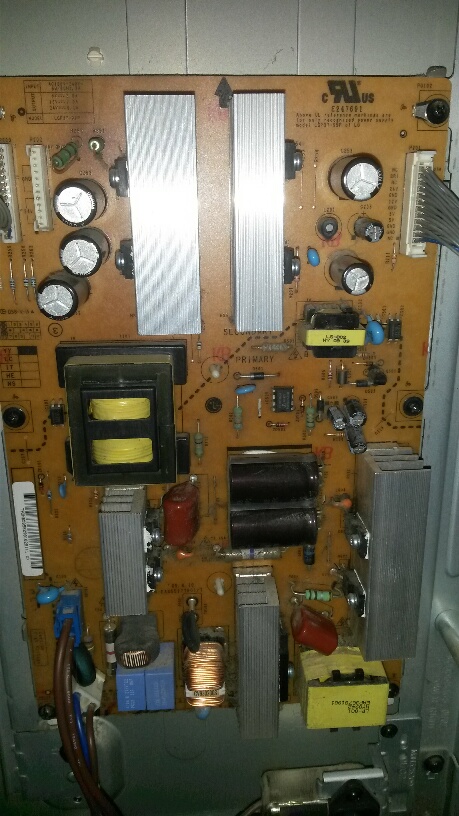

БП: EAX55177801/7 - REV 1.1 - LGP37-09P

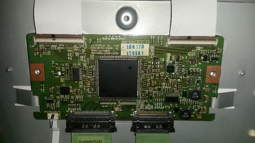

T-con: 6870C-0264B

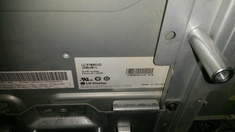

Матрица: LC370WUD (SB)(M1)
Дефект довольно интересный и как оказалось плавающий. Фото прилагается.
Изначально никак не хотел давать изо, матрац в автономе вел себя точно также (проц. отпадает).
Грешу до сих пор на T-con, прогрел саму плату, пропаял ножки проца самого тайминг-контроллера.
Теперь при включении дефект, а пока шарился щупами мультиметра по контрольным точкам на планках появилось ИЗО, предположительно с прогревом.

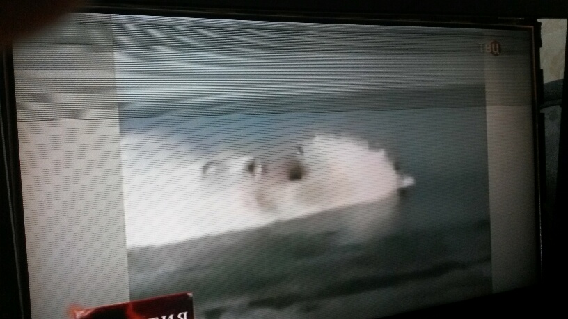

Теперь при включении нет изо, только полосы. Потом после недолгого (предположительно) прогрева появляется изо с Мерцанием в верхней части, и еле видными горизонтальными полосками. Само изображение подтормаживает, иногда подвисает.
Замеры на планках основных напряжений прилагаю. Половинки матраца отключал, замеры проводил с изображением.
    CLK1 4.4v
    CLK2 4.4v
    CLK3 4.4v
    CLK4 4.5v
    CLK5 6v-6.8v импульсами
    CLK6 4,5v
    Vst -6.8v
    vss(vgl) 6.9v
    vcom fb -7.3v
    VDD_EVEN -7v
    VDD_ODD 6-25v импульсами
    VDD_VGH 25v
    sspl 0.03v
    OUT720 8.2v
    Pol 1.7v
    VSTIN 0.032v
    SOE 0.35v
    CHRSHR 0
    V18_b 0.4v
    VCOM_IN 6.9v
    VDD_1 16.2v
    Z_out 8.2v
    VCC 3.3v
На парах LV присутствует 1,2v

Дефект не интересный, а грустный. Берёшь в руки фен и греешь стекло с левого и правых краёв. И успокаиваешься...

Тщательно пропаял t-con в районе TPS, изображение восстановилось.

Проблема крылась в T-con. Ремонт окончен.
