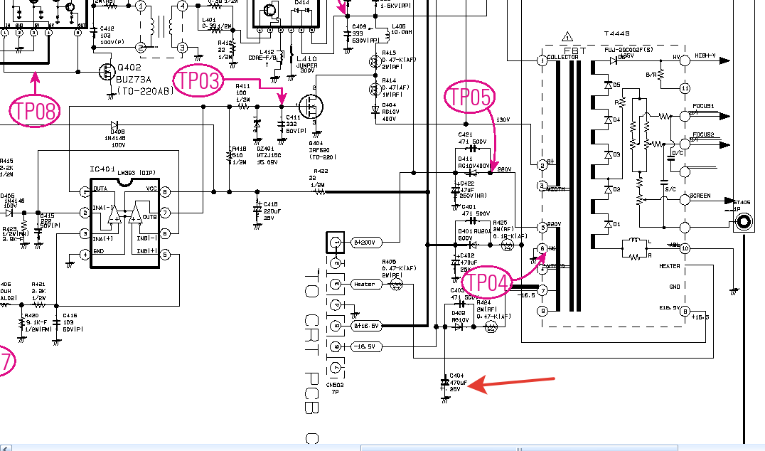

Шасси KS3A.
Изображение, звук есть. Проблема в том, что при включении в нижней половине экрана узкие белые полосы, через минут 5, после прогрева пропадают. Но снизу экрана остаётся черная полоса примерно сантиметров 5-6.
Правила знаю, но состав шасси не описывал потому, что сам телевизор ещё даже не трогал. Проблема в том, что ремонтирую у себя на дому, где есть осцилл, интернет и прочее. А тут приехал - 29 -дюймовая диагональ, дура ещё та, только повернуть немалых усилий нужно. В общем ситуация такая - ко мне его не привезут, нужно ехать самому, осцилл (С1-96) с собой взять не получиться - максимум проверка мультиметром, проверка ESR, пропайка на месте( навряд ли хозяева положительно посмотрят на "я сниму плату, возьму домой, пропаяю, потом привезу поставлю" равнодушие ).
Подскажите пожалуйста - хоть с чего начать, в какую сторону смотреть.

Я первым делом поменял бы кондеры по питанию кадровой и електролит что возле кадровой должен быть 100мкф*35в тоже под замену, если не поможет то остальные литы по вторичке бп смотреть ..

Есси из сервиса не выводится то ставь чистую память, тока прежние показания запиши чтоб с геометрией не мучаться...А в этих шась вокруг кадровой редко чего дохнет.

SASHATOD писал:
iyzef, Шо ты несёшь? недовольство, огорчение
    УМНИК!!! Тебе самому доводилось хоть раз кадровую менять в таком шасси???
    А там скорее всего литы по питанию кадра усохли
К примеру ЭТОТ

По описанию неисправности любой опытный телемастер понимает, что проблема в кадровой развёртке - электорлиты подсохли.
Второй пост в теме - ответ на твой вопрос.

Traveller писал:
Можно мультиметром сделать замер напряжений на выводах LA7845, после - сделать пробную замену С404 .
