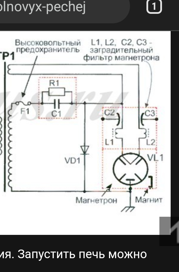

Panasonic NN-ST337W подключение проводов к конденсатору.
Istra
Сообщение #1 От 28/09/2023 09:09 цитата
Здравствуйте! Подскажите плиз, подключение проводов к конденсатору.
И какой стороной ставить конденсатор? Этикеткой вверх или вниз?
Panasonic NN-ST337W.

Сообщение #2 От 28/09/2023 12:40 цитата
ВВ ? Пофигу.

Сообщение #3 От 28/09/2023 13:47 цитата
Не пофигу, один конденсатор и предохранитель сжёг)

Сообщение #5 От 29/09/2023 07:01 цитата
Istra писал:
ещё раз,конденсатору пофиг как его ставить,хоть боком или раком, схему подключения нужно соблюдать.
