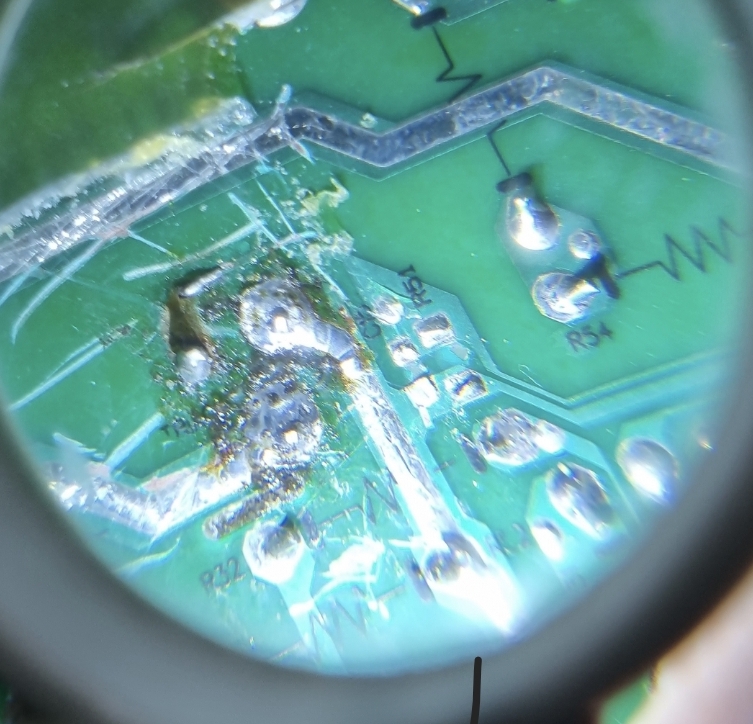

Здравствуйте, приветствую вас с величайшим уважением. Я из Аргентины и пишу, чтобы спросить, можете ли вы помочь мне со схемой платы DC41-000159 для стиральной машины Samsung. Предыдущий техник, которого я проверял, вздул конденсатор С15 и резистор R51 линии, активирующей симистор двигателя омывателя. Заранее спасибо и буду ждать вашего ответа.
 Размер файла:  357.87 КБ
